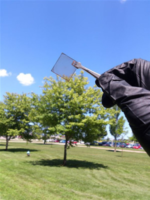

KTU Organinės chemijos katedros laboratorijose kuriami nauji perspektyvus junginiai naujos kartos saulės elementams. © „Mokslo sriuba“
