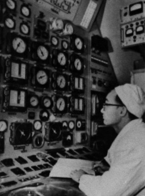

Elektrinės valdymo pultas © ippe.ru
Antrasis modulis turėjo įrengtą garo generatorių, cirkuliacinius siurblius ir kitą reaktoriaus darbui reikalingą įrangą.
Trečiajame transporteryje buvo 1,5 MW galios elektros generatorius, kuris gamino elektrą. Palyginimui, pirmasis TSRS atominės elektrinės reaktorius Obinsko AE 1954 metais generavo 5 MW galią. Tai tik triskart mažiau nei pirmoji elektrinė, tačiau pačių atominių objektų dydis skyrėsi ne vieną kartą. Tai ir buvo pagrindinė paskata plėtoti projektą.
Galiausiai ketvirtajame buvo valdymo pultas bei dyzeliniai generatoriai, baterijos. Pastarieji buvo reikalingi reaktoriui jei susiklostytų sudėtinga padėtis. Naudojant išorinę elektrą vyktų reaktoriaus avarinio stabdymo darbai.
