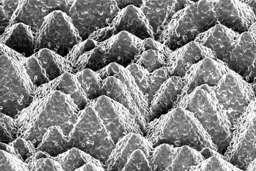

Silicio-perovskito saulės elemento paviršius
©EPFL

Pagrindinė šio silicio-perovskito saulės elemento problema yra jo gamyboje. Paprastai perovskitas ant paviršiaus yra padengiamas skystu pavidalu, tačiau silicio tekstūra apsunkina šį procesą. Silicis sudaro penkių mikronų aukščio „piramidžių“ jūra, kuri leidžia sugauti ir geriau sugerti šviesą, bet tai reiškia, kad perovskito skystis lieka silicio piramidžių slėnių baseinuose, o „smailės“ lieka juo nepadengtos.
Panašu, kad mokslininkams pavyko išspręsti šią problemą. Siekiant vienodai padengi silicio smailes ir slėnius, mokslininkai pirmą kartą panaudojo evaporaciją ir taip sukūrė neorganinį bazinį sluoksnį, kuris padengė piramides. Skystas organinis tirpalas įsiskverbia į bazinio sluoksnio poras ir galiausiai komanda substratą šildo iki 150 laipsnių pagal Celsijų temperatūroje. Perovskito sluoksnis kristalizuojasi ir suformuoja ploną plėvelę, kuri apima visą silicio sluoksnį.
