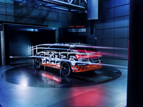

Intensyvūs bandymai oro tunelyje
Tunelyje priešais itin tyliai veikiantį penkių metrų diametro rotorinį variklį stovėjusiam „Audi e-tron“ prototipui teko atlaikyti tikrą uraganą. Taip aerodinaminio triukšmo platformoje, sumontuotoje tyliausiame pasaulio oro tunelyje Ingolštate (Vokietija), „Audi“ inžinieriai, esant itin ekstremalioms sąlygoms, mažino prototipo oro pasipriešinimą ir triukšmingumą – pagrindinius veiksnius, nulemiančius automobilio efektyvumą ir komfortą. Bandymų centre esantis 2,6 megavato galios rotorinis variklis sukelia iki 300 km/val. siekiantį vėjo greitį, o koncepcinis „Audi e-tron“ čia buvo bandomas daugiau kaip 1000 valandų įvairiomis sąlygomis.

Tokių bandymų rezultatas: pasiektas itin mažas, vos 0,28 oro pasipriešinimo koeficientas, užtikrinantis didelį, daugiau kaip 400 km nuvažiuojamą atstumą (WLTP ciklu), kur viena šimtoji koeficiento dalis prilygsta maždaug 5 kilometrams, esant įprastoms eismo sąlygomis.
