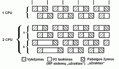

Sprendžiamų uždavinių specifika taip pat kelia papildomų keblumų. Kai kurie jų reikalauja nuoseklumo, tad programuojant gana sudėtinga išlaikyti idealų balansą. Tarkim, užduotis suskirstoma į tris etapus: skaičiavimas; įvesties ir išvesties operacija (I/O); laukimas (kol bus pašalinta laukimo žyma). Vieno procesoriaus kompiuteris gali pradėti skaičiuoti naują duomenų porciją vos prasidėjus I/O operacijai. Per penkis darbo taktus procesorius gali atlikti 7,67 operacijos. Papildomas procesorius pajėgus atlikti daugiau užduočių, tačiau laukimo žyma yra tik viena. Kol kuri nors užduotis jos nepašalina, naujos užduoties vykdyti negalima. Todėl per tą patį laikotarpį du procesoriai įvykdys 14 komandų, t. y. sistemos plėtra (scalability) sieks 1,83.
