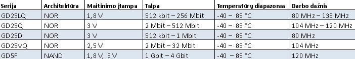

1 lentelė. Visų serijų FLASH atminčių „GigaDevice“ pasiūlos rinkinys

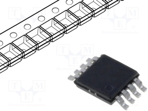

Svarbiausią „GigaDevice“ produktų grupę sudaro atmintys NOR FLASH. Visos atmintys prieinamos pramoninės temperatūros diapazone nuo -40 °C iki 85 °C, o tai ženkliai padidina potencialių panaudojimų apimtį. Turi platų prieinamų korpusų pasirinkimą, pradedant nuo visuotinai naudojamų SOP8 ir TSSOP8 ir mažiausi korpusai USON8.

FLASHNOR serijos
NOR FLASH atmintys įmonės apima 4 produktų serijas:
  • GD25LQ darbinė įtampa 1,8 V,
  • GD25Q dirba diapazone nuo 2,7 V iki 3,6 V;
  • GD25D taip pat dirba diapazone nuo nuo 2,7 V iki 3,6 V;
  • GD25VQ, kurių darbo diapazonas, tai nuo 2,3 V iki 3,6 V.
Serijos GD25(L)Q bei GD25VQ prieinamos su korpusais skirtais BGA montavimui.
SPI NAND FLASH atmintys
NAND struktūros atmintys iš „GigaDevice“ pasiūlos sudaro produktų grupė pažymėta kaip GD5F. Siūlomos diapazone nuo 2,7 iki 3,6 V (skiriamos 3 V logikai) bei nuo 1,7 iki 2 V (skiriamos 1,8 V logikai). Visos atmintys dirba 120 MHz dažniu ir gali komunikuotis SPI, dual-SPI bei QSPI sąsajomis. Atmintys būna 1, 2 ir 4 Gbitų talpos, o visos sistemos turi korpusą WSON8, kurio matmenys 6x8 mm.
