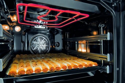

Konvekcija
Vienas iš populiariausių ir todėl labiausiai paplitusių šiuolaikinių orkaičių režimų. Konvekcija suteikia karšto oro cirkuliaciją prietaiso viduje. Jos dėka patiekalas tolygiai kaista ir įgauna auksinės rudos spalvos plutelę iš visų pusių, o viduje lieka sultingas. Visai neseniai šis režimas buvo prieinamas tik elektrinių orkaičių savininkams, tačiau šiandien jį turi ir dujas naudojantys modeliai.
Grilis
Šis režimas niekuo nesiskiria nuo konvekcijos. Tuo pačiu principu į produktą pučiamas karštas oras, taip pat dažnai įtraukiamas ir infraraudonųjų spindulių poveikis. Šios funkcijos dėka iš orkaitės gauname skanų patiekalą su ruda pluta ir sultingu įdaru. Dažnai sutinkama ir žemos klasės modeliuose. Jei kainos skirtumas tarp orkaitės su griliu ir konvekcija yra mažas, tada pirmenybę teikite pastarajai.
