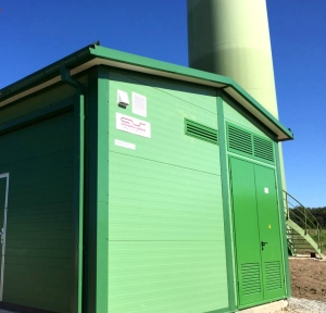

Patrauklaus ir šiuolaikiško dizaino modulinės transformatorinės, modulinės karkasinės pastotės jau yra neatsiejamos nuo kasdienybės, tačiau vis dar ne visi žino svarbiausią informaciją apie jas. UAB „Automatikos Sistemos“ marketingo atstovė Agnetė Butkevičiūtė dalinasi pagrindinėmis ir svarbiausiomis įžvalgomis apie elektros energijos paskirstymą.
Saugus pasirinkimas
Tiek modulinė karkasinė pastotė, tiek modulinė transformatorinė yra skirtos vidutinės/aukštos įtampos, 6–35 kV, elektros energijos priėmimui, keitimui į 0,4–0,69 kV įtampos energiją ir jos paskirstymui vartotojams.
Modulinės karkasinės pastotės sienų danga gaminama iš modernių daugiasluoksnių plokščių „sandwich“, sudarytų iš nedegaus befreoninio putų poliuretano, kurio abi pusės dengtos dažytais cinkuotos skardos lakštais. Plokštės išsiskiria itin mažu svoriu, puikiomis termoizoliacinėmis bei atsparumo ugniai, drėgmei savybėmis“, – teigė pašnekovė.
Modulinės transformatorinės korpusas bei stogas sumontuoti iš atskirų sujungtų modulinių dalių – karštu būdu cinkuoto lakštinio plieno konstrukcijų, atsparių korozijai. Pamatas (cokolis): gelžbetoninis arba iš karštai cinkuoto plieno.
Specialistų teigimu, svarbu, kad modulinė karkasinė pastotė / modulinė transformatorinė būtų sandariai sujungtos, uždengtos jungiamosiomis detalėmis, o grindų, sienų bei stogo dangos būtų atsparios ugniai.
Transformatorinės gali būti įvairių modifikacijų – su vidiniu ar išoriniu aptarnavimu, sumontuojant reikalaujamą skaičių vidutinės įtampos paskirstymo narvelių ir žemos įtampos skydų. Jos susideda iš vidutinės ir žemos įtampos paskirstymo įrenginių, galios transformatorių, procesų valdymo bei pagalbinės įrangos.
Pramonės sektoriai
Modulinės karkasinės pastotės, modulinės transformatorinės plačiai naudojamos chemijos, naftos, logistikos, žemės ūkio, energetikos ir kt. pramonės objektuose. Jos skirtos objektams, kurie turi didelį elektros energijos poreikį.
Modulinė transformatorinė pagal techninius reikalavimus
Svarbu atkreipti dėmesį, kad modulinės transformatorinės atitiktų visus AB ESO keliamus techninius reikalavimus arba būtų gaminamos pagal įmonės standartą suderintą su AB ESO – valstybės valdoma energetikos įmone.
„Modulinės transformatorinės yra skirtos vidutinės įtampos (aukštos įtampos), 6–35 kV, elektros energijos priėmimui, keitimui į 0,4–0,69 kV įtampos energiją ir jos paskirstymui vartotojams. Elektros energijos skirstomieji įrenginiai turi būti su apsaugomis nuo perkrovimų ir trumpų jungimų“, – teigė UAB „Automatikos sistemos“ marketingo atstovė Agnetė Butkevičiūtė.
Vertėtų nepamiršti, kad tokie elektros įrenginiai taip pat turi turėti pilną techninių dokumentų komplektą.
„Tokios transformatorinės yra pritaikomos prie bet kokio architektūrinio objekto sprendimo, todėl sumontuota įranga yra lengvai ir greitai surenkama, suderinama, pristatoma ir paleidžiama kliento objekte. Paprastas eksploatavimas ir aptarnavimas. Transformatorinės pasižymi aukšta kokybe ir ilgaamžiškumu“, – patirtimi dalinosi mergina.
