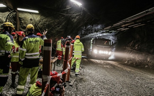

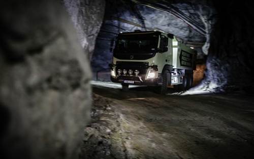

Atėjo laikas įsitikinti kaip technologija veikia realiomis darbo šachtoje sąlygomis. Bandymams buvo pasirinkta Bolideno šachta Kristinebergo mieste, Šiaurės Švedijoje. Būtent čia jau šį rudenį prasidės pirmojo savavaldžio „Volvo FMX“ sunkvežimio bandymai, o per ateinančius metus prie jo prisijungs dar trys analogiški sunkvežimiai.

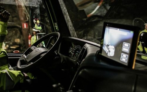

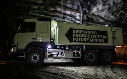

Požeminiuose bandymuose bus naudojami standartiniai „Volvo FMX“ sunkvežimiai, papildyti autonomišką veiklą garantuojančia įranga. Sunkvežimiuose montuojami radarai ir lazeriniai jutikliai. Iš pradžių, naudojant tą patį sunkvežimį, kompanijos inžinieriai nuskenavo šachtos geometriją ir sukūrė detalų maršruto žemėlapį. Vėliau ši informacija bus naudojama reguliuojant vairo padėtį, pavarų perjungimą ir sunkvežimio greitį. Be abejo, kiekvieną kartą įveikdamas trasą sunkvežimis nuolat skenuoja aplinką ir optimizuoja savo veiklos parametrus bei judėjimo trajektoriją.
