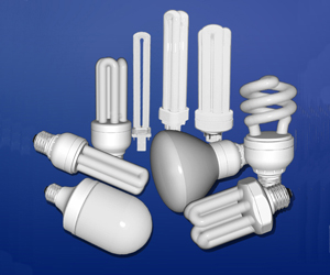

„Taupiosios“, o tiksliau kompaktinės-fluorescencinės (CFL) lempos ne specialistams skirtų lempų rinkoje atsirado pirmiau nei šviesos diodų, tad daugeliui iki šiol asocijuojasi su taupumu, patvarumu ar ekologiškumu, bet toks požiūris teisingas tik iš dalies.
Specialistams CFL buitinių lempų atsiradimas nebuvo didelis stebuklas. Kuomet atsirado specialūs elektroniniai paleidikliai, skirti standartinėms vamzdelio tipo liuminescencinėms lempoms, ir jie pradėjo plisti, pakeisdami mechaninius droselius. Tada tapo įmanoma viename apšvietimo prietaise sujungti ir lempą ir jos paleidimo įrangą. Tik, be abejo, visa tai atitinkamai sumažinus ir dėl vietos trūkumo išmetus kai kurias „nereikalingas“ detales.
Taigi nuo pat pirmos atsiradimo dienos ir šiandien „taupiosios“ lempos savo efektyvumu nusileidžia analogiškos galios „vamzdeliams“. Ir skirtumas nėra toks jau mažas. Jei „taupiosios“ lempos efektyvumas yra 45–80 lm/W, tai standartinės liuminescencinės lempos – 60–100 lm/W, todėl CFL lempos ir yra pirmiausiai buitinio naudojimo lempos, nes pramoniniam ar viešųjų patalpų apšvietimui jos ypač retai naudojamos, nebent itin trūksta vietos.
Be to, „taupių“ lempų gyvavimo trukmė stipriai nusileidžia jų liuminescencinių „giminaičių“ gyvavimo trukmei. Jei neturite didesnių problemų su elektros tinklu ir naudojate vidutinės kokybės CFL lempas, galite tikėtis, kad lemputė jums tarnaus 6000–8000 valandų, tačiau tai trečdaliu, ar net perpus trumpiau nei veiktų standartinė liuminescencinė lempa, naudojama su atskira paleidimo įranga. Taigi akivaizdu, kad „taupioji“ lempa – tai kompromisas tarp patogumo naudoti buityje ir efektyvumo. Ir jei jūs ne šiaip keičiate lempas jau turimuose šviestuvuose, o įsirenginėjate visiškai naują apšvietimą namuose, tai reikėtų prisiminti.
