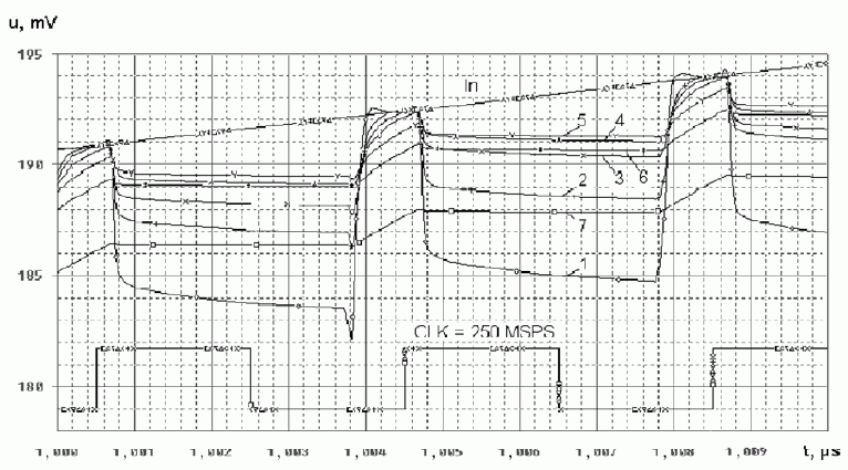

Modeliavimo sąlygos: analoginė įėjimo įtampa pjūklo formos; amplitudė ±200 mV. Strobavimo impulsų dažnis 250 MHz, skilčių skaičius – 8 bitai, t. y. 28 = 256 ŽSV (žemiausiosios skilties vertės). Transformuoto signalo laiko diagramos, esant įvairioms laikymo kondensatoriaus vertėms (1, 2, 3, 5, 10, 20, 50) pF ir apkrovos varžai Rload = 1 MΩ, parodytos 4 paveiksle.
Įtampa UCH priklauso nuo laiko pastoviosios τCH. Transformuoto signalo fragmentas, esant įvairioms laikymo laiko konstantoms τ , pavaizduotas 4 ir 5 paveiksluose.
4 pav. Sumodeliuotos imties ir laikymo schemos laiko diagramos. Čia A – signalų dalis, parodoma padidinta kitame paveiksle
5 pav. Imties ir laikymo schemos modeliavimo rezultatai. Čia CLK – valdymo signalas; In – įėjimo signalas; 1 – išėjimo signalas, kai laikymo laiko konstanta τ = 1 μs; 2 –τ = 2 μs; 3 – τ = 3 μs; 4 – τ = 5 μs; 5 – τ = 10s; 6 – τ = 20 μs; 7 – τ = 50 μs
(Spausti ant paveikslėlio)
Kad būtų vaizdžiau, valdymo (strobavimo) impulsų amplitudė sumažinta ir šis signalas perstumtas įtampos ašyje.
Matome, kad, esant laikymo kondensatoriaus talpai CH =10 pF, schemos išėjimo signalas geriau seka įėjimo signalą (nuokrypis neviršija žemiausiosios skilties vertės). Kai CH =20 pF, išėjimo signalas yra mažesnės amplitudės ir suvėlintas. Kadangi schemos, einančios po imties ir laikymo grandinės (pvz., komparatoriai), valdomos taktavimo impulsais, signalo vėlinimas nėra reikšmingas.
Valdymo impulsus galima parinkti taip, kad komparatoriai suveiktų palankiausiu laiko momentu. Jeigu imties ir laikymo schema slopina signalą, jį galima atkurti koreguojančiuoju stiprintuvu. Taip pat imties ir laikymo schemai reikalinga apkrova su didele varža. Praktiškai tai reiškia, kad būtina panaudoti buferines schemas – emiterinius kartotuvus arba operacinius stiprintuvus su vienetiniu stiprinimo koeficientu.
