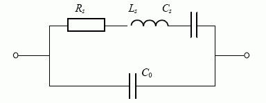

Operacinių stiprintuvų triukšmų įvertinimas teoriškai išnagrinėtas pakankamai gerai ir skaičiavimo metodika plačiai taikoma praktikoje esant žinomai aktyviajai šaltinio varžai Rs [3]. Ultragarsinės sistemos įėjime jungiamas ultragarsinis keitiklis, kurio BVD (Butterworth-Van Dyke) ekvivalentinė schema pateikta 1 pav. [4].
1 pav. Ultragarsinio keitiklio ekvivalentinė schema
Ultragarsinio keitiklio pilnutinė varža Zs yra kompleksinė ir keičiasi kintant dažniui. Bendruoju atveju pilnutinė varža išreiškiama lygtimi:

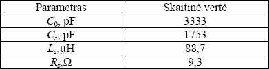

1 lentelė. Ultragarsinio keitiklio elektriniai parametrai

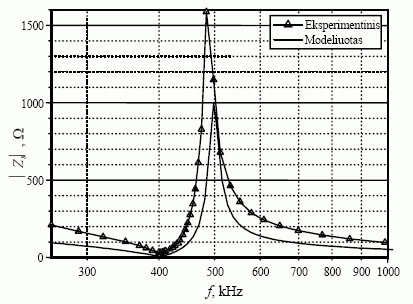

Ultragarsiniam keitikliui modeliuoti, keitiklio pilnutinė varža buvo skaičiuojamas pagal (2) formulę. Matome, kad keitiklio darbo dažnio diapazone eksperimentiniai ir modeliavimo rezultatai sutampa ganai gerai.
2 pav. Ultragarsinio keitiklio kompleksinės varžos priklausomybė nuo dažnio

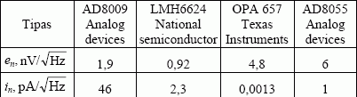

2 lentelėje yra pateikti operacinių stiprintuvų triukšminiai parametrai. Remdamiesi šiais duomenimis, apskaičiuosime suminius operacinio stiprintuvo triukšmus. Operacinio stiprintuvo triukšmai techninėje dokumentacijoje apibūdinami įtampos triukšmų šaltinio spektriniu tankiu ir srovės triukšmų šaltinio spektriniu tankiu Analizei naudotų mažatriukšmių operacinių stiprintuvų triukšminiai parametrai pateikti 2 lentelėje.
2 lentelė. Mažatriukšmiai operacinių stiprintuvų parametrai

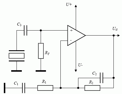

Elektroakustinio trakto pirmosios pakopos principinė elektrinė schema pateikta 3 pav. Pirmojoje pakopoje panaudotas operacinis stiprintuvas LMH6624MA, įjungtas neinvertuojančiojo stiprintuvo režimu. Schemoje rezistorius RT šuntuoja ultragarsinį keitiklį ir yra naudojamas operacinio stiprintuvo darbo režimui nustatyti pagal nuolatinę dedamąją [8]. Įprasta, kad rezistoriaus RT nominalas yra parenkamas iš sąlygos, kad invertuojančiojo ir neinvertuojančiojo įėjimų varžos nuolatinei srovei būtų vienodos norint išvengti operacinio stiprintuvo slinkties srovių:

Nagrinėjama ultragarsinė sistema veikia priėmimo režimu, kai R1=10 Ω, R2=1000 Ω. Tuomet stiprinimo koeficientas, apskaičiuotas pagal (5) formulę, K=100. Stiprintuvo apatinė dažnių juosta apribota kondensatoriaus Kondensatorius C2 kartu su rezistoriumi R2 sudaro žemųjų dažnių filtrą ir apriboja stiprintuvo viršutinę dažnių juostą iki 1 MHz. 4 pav. yra pateiktas šio pradinio stiprintuvo triukšminis modelis.

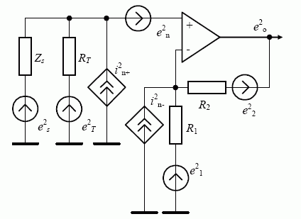

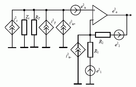

Šiame modelyje operacinio stiprintuvo vidiniai triukšmai atvaizduoti įtampos en ir srovės in+, in- triukšmų šaltiniais. Daugumai operacinių stiprrintuvų in+=in- [3].
Išoriniai rezistoriai atvaizduoti šiluminio triukšmo įtampos šaltiniais su atitinkamais indeksais ir jų triukšmo galios spektrinio tankio vertės apskaičiuojamos taip:
čia k=1,38.10-23 [J/C] – Bolcmano konstanta, T – absoliutinė temperatūra [K], ΔF – dažnių juostos plotis. Ultragarsinis keitiklis schemoje atvaizduotas įtampos šaltiniu es su pilnutine varža Zs, kurio triukšmines savybes lemia pilnutinės varžos realioji dalis. Iš pateikto triukšminio trakto modelio matome, kad gavome gana sudėtingą schemą. Triukšmų įtampos šaltiniai es, eT, taip pat in- ir e1 yra sujungti lygiagrečiai, todėl modeliui supaprastinti juos pakeičiame ekvivalentiniais srovės šaltiniais. Įtampos triukšmo šaltiniai paverčiami ekvivalentiniais srovės šaltiniais, naudojantis tokia priklausomybe:
čia Rtr – triukšmų šaltinio varža. Transformuotas triukšminis modelis pateiktas 5 pav.
5 pav. Transformuotas elektroakustinio trakto triukšminis modelis

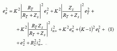

Įvertinę lygiagrečiai sujungtų srovės triukšmo šaltinius transformuotame modelyje, galime parašyti operacinio stiprintuvo išėjime triukšmo galios spektrinio tankio išraišką:
Iš gautos išraiškos matome, kad skaičiuojant triukšmų spektrinį tankį operacinio stiprintuvo išėjime, reikia žinoti ultragarsinio keitiklio pilnutinės varžos Zs dažninę charakteristiką diapazone. Jos grafikas pateiktas 2 pav.

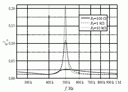

Pagal (8) lygtį skaičiuotas stiprintuvo LMH6624 išėjimo triukšmo galios spektrinis tankis diapazone nuo 260 kHz iki 1 MHz, keičiantis stiprintuvo įėjime įjungtai šuntuojančiajai varžai RT ir modeliavimo rezultatai pateikti 6 pav.
6 pav. Triukšmo galios spektrinio tankio priklausomybė nuo varžos RT

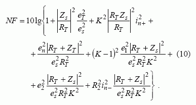

Iš grafiko matome, kad, didėjant varžai RT, didėja išėjimo triukšmo galios spektrinis tankis, kai dažnis f=500 kHz. Toliau panagrinėsime, kaip nuo ultragarsinio keitiklio šuntuojančiojo rezistoriaus RT skaitinės vertės keisis triukšmo koeficientas. Šio tipo analizėje pašalinami triukšmai, susiję su ultragarsinio keitiklio šiluminiais triukšmais. Iš (8) formulės gautą 2 eo padaliję iš ultragarsinio keitiklio šiluminių triukšmų dedamosios
gausime triukšmo koeficiento matematinę išraišką:

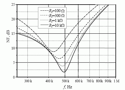

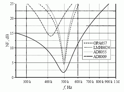

Skirtingo tipo operaciniams stiprintuvams, triukšmo koeficiento dažninė priklausomybė pateikta 7 pav. Matome, kad mažiausiu triukšmo koeficientu pasižymi operacinis stiprintuvas LMH6624. Jo triukšmo koeficientas, kai f=500 kHz, siekia 1,9 dB. Ištirsime šio operacinio stiprintuvo šuntuojančiosios varžos RT įtaką triukšmų faktoriui. 8 pav. pateikti modeliavimo rezultatai skirtingoms RT varžos skaitinėms vertėms.
7 pav. Skirtingų operacinių stiprintuvų triukšmo koeficiento dažninė priklausomybė, kai RT=10 kΩ
8 pav. Operacinio stiprintuvo LMH6624 triukšmo koeficiento dažninė priklausomybė, esant įvairioms varžoms RT
Mažiausias triukšmo koeficientas gaunamas, kai RT=10 kΩ. Toliau didinant šuntuojančiosios varžos vertę RT, triukšmo koeficiento mažėjimas nėra ryškus. Tai reiškia, kad ultragarsinį keitiklį šuntuojanti varža RT, parenkama pagal (4) sąlygą, nėra optimali triukšmo atžvilgiu. Triukšmai stiprintuvo išėjime priklausys nuo naudojamo filtro dažninės amplitudės charakteristikos. Triukšmų vidutinė kvadratinė vertė randama integruojant triukšmo spektrinį tankį entot, panaudojus filtro perdavimo charakteristiką A(f) kaip svorio funkciją:

  2. Parodyta, kad nagrinėjamuoju atveju mažiausiu triukšmo koeficientu pasižymi operacinis stiprintuvas LMH6624, kurio triukšmo koeficientas, kai f=500 kHz, siekia 1,9 dB.
