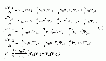

Tuomet diferencialinių lygčių sistema, leidžianti apskaičiuoti atvirkštinės įtampos dedamosios kuriamą jėgą, yra tokia:

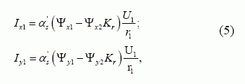

TAV induktoriaus srovės dedamosios apskaičiuojamos pagal lygtis
o fazinė srovė randama taip:
Lygčių sistema (4) sprendžiama kartu su pagrindine pavaros judesio lygtimi
ir lygtimi nueitam keliui rasti:
Lygtyse (4 – 6) pažymėta: Ψx1, Ψy1 – pilnutinio statoriaus srauto projekcijos į x, y ašis; Ψx2, Ψy2 – pilnutinio rotoriaus srauto projekcijos į x, y ašis; U1m – tinklo fazinės įtampos amplitudinė vertė; γ – tinklo įtampos fazė įjungimo metu; τ – polių žingsnis; v0 – variklio tuščiosios veikos greitis; v – variklio greitis; F – variklio jėga; Fs – statinė pasipriešinimo jėga; kiti koeficientai randami iš variklio apvijų parametrų – aktyviųjų ir induktyviųjų varžų [11].

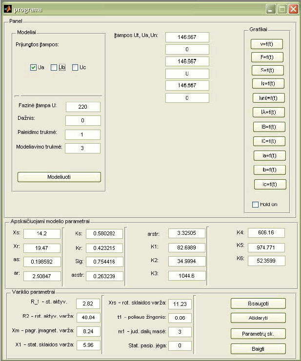

Projektuojant naujas ir tiriant esamas pavaras, svarbu turėti patogią naudoti programą. Remiantis šiuo matematiniu modeliu, buvo sudarytas algoritmas ir sukurta vaizdi ir patogi naudoti programa „Matlab“ programinėje aplinkoje. 1 pav. parodytas programos aktyvusis langas. Naudojantis šia programa, lango apačioje įvedami tiriamosios pavaros parametrai. Paspaudus vieną iš dešinėje pusėje esančių mygtukų, ekrane atsiranda norima laikinė charakteristika.
1 pav. TAV simetrinių ir nesimetrinių režimų modeliavimo programos aktyvusis langas (Spausti ant paveikslėlio)
Sudarytas modelis leidžia tirti ne tik variklio paleidimo režimą, bet ir įvairius nesimetrinius (dinaminio stabdymo, vienfazio stabdymo) režimus, palyginti gautas charakteristikas, įvertinti variklio parametrų įtaką dinaminėms charakteristikoms. Variklio apvijų sujungimo schemos dinaminio ar vienfazio stabdymo metu yra pateiktos [12,13]. Dinaminiam ir vienfaziam stabdymo režimams palyginti tiriami modeliai, kai prie vienos fazinės apvijos prijungiama nuolatinė ar kintamoji įtampa. Įtampų vertės parenkamos taip, kad efektinė kintamosios srovės vertė būtų lygi nuolatinės srovės vertei.

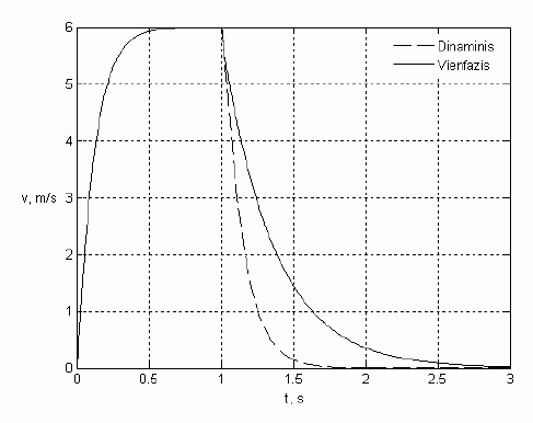

2 pav. parodyta, kaip keičiasi greitis paleidimo ir stabdymo metu, kai TAV stabdomas dinaminiu ir vienfaziu būdais, esant vienodai statoriaus srovei. Stabdant dinaminiu būdu, variklis sustoja viena sekunde greičiau negu vienfazio stabdymo metu.
2 pav. TAV greičio kitimas paleidimo ir stabdymo metu, kai jis stabdomas dinaminiu ir vienfaziu būdais, esant vienodai statoriaus srovei

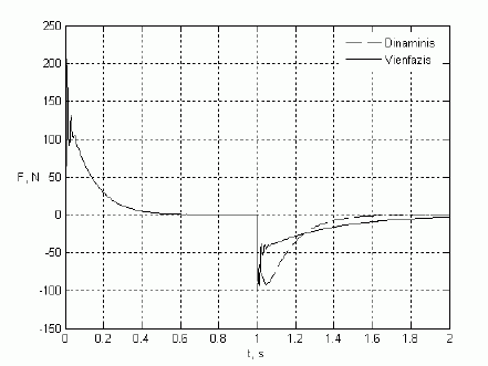

3 pav. parodyti TAV paleidimo, esant simetrinei įtampai, ir dinaminio bei vienfazio stabdymo metu sukuriamos jėgos grafikai. Dinaminio stabdymo metu sukurta vidutinė jėgos vertė yra didesnė negu vienfazio stabdymo, todėl ir TAV sustoja greičiau (2 pav.).
3 pav. TAV jėgos kitimas paleidimo ir stabdymo metu, kai jis stabdomas dinaminiu ir vienfaziu būdais, esant vienodai statoriaus srovei

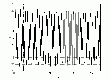

4 pav. pateikta variklio srovės kitimo grafikas, kai jis paleidžiamas ir stabdomas vienfaziu būdu, prijungus prie A fazės kintamąją įtampą. Stabdymo srovė įjungiama laiko momentu t = 1 s. Paleidimo srovės pirmasis maksimumas tik 3 % viršija nusistovėjusią srovės vertę, o vienfazio stabdymo metu nejuntama jokio fazinės srovės padidėjimo.
4 pav. Statoriaus srovės kitimas paleidimo ir vienfazio stabdymo metu

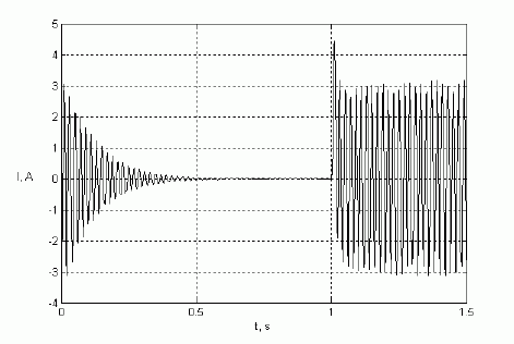

Tačiau 5 pav. pateiktas antrinio elemento srovės grafikas rodo, kad antriniame elemente srovės pirmasis maksimumas 50 % didesnis už nusistovėjusią srovę. 4 ir 5 pav. rodo, kad, vienfaziu būdu stabdomam varikliui sustojus, reikia išjungti stabdymo įtampą, nes ji kuria srovę induktoriuje ir stovinčiame antriniame elemente.
5 pav. Variklio antrinio elemento srovės kitimas paleidimo ir vienfazio stabdymo metu
