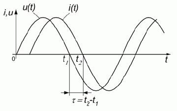

Šiuo atveju galios koeficientas yra sąlygojamas srovės ir įtampos fazių skirtumo, kurį galima nustatyti fiksuojant šių signalų perėjimo per nulį momentus t1 ir t2 (1 pav.).
Fazių skirtumas apskaičiuojamas pagal formulę φ=2πτ/T, kur τ= t2-t1.
1 pav. Tinklo įtampa ir srovė

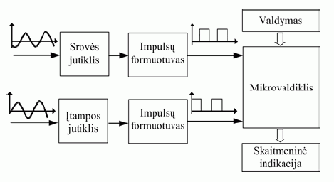

Galima tokio matuoklio struktūrinė schema pavaizduota 2 pav. Srovės ir įtampos jutikliai dažniausiai yra srovės ir įtampos transformatoriai. Signalai iš transformatoriaus siunčiami į impulsų formuotuvus, skirtus analoginiams signalams apdoroti ir suderinti su skaitmeniniais mikrovaldiklio įėjimais. Jie nustato jutiklio signalo ženklą ir duoda loginį nulį, esant neigiamam signalui, ir loginį vienetą – esant teigiamam signalui.
2 pav. Galios koeficiento matuoklio struktūrinė schema
Mikrovaldiklis fiksuoja loginių lygių pasikeitimus kaip signalų perėjimo per nulį momentus, apdoroja bei išveda matavimo rezultatus.

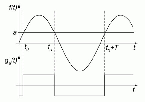

Funkcija f(t)=sin(t), aprašanti įtampas bei sroves tiesinėse grandinėse, tenkina 1–3 reikalavimus. Šią signalo formą atitinkanti ga(t) funkcija pateikta 3 pav.
3 pav. Funkcijų f(t) ir ga(t) grafikai

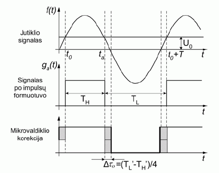

Kai srovės jutiklio signalas (4 pav.) yra matematiškai apibrėžta funkcija f(t), signalas po impulsų formuotuvo yra funkcija ga(t), a atitinka U0 vieną matavimo ciklą ir T yra elektros tinklo įtampos periodas, paklaidai įvertinti naudojamas įrodytas teiginys.
Jeigu intervale (t0,t0+T) fiksuojamas vienas ta laiko momentas, kurio metu signalas ga(t) keičia ženklą, ir galioja lygybė (t0+ta)=T/2, tai funkcija f(t) šiame taške lygi nuliui. Kai (t0+ta)≠T/2, daroma išvada, kad atsiranda paklaida Δ τo, kuri apskaičiuojama pagal formulę
čia TH=t0+ta, TL=T- t0-ta ir T = TL+TH.
4 pav. Paklaidos, kurią sąlygoja U0, kompensavimas srovės kanale

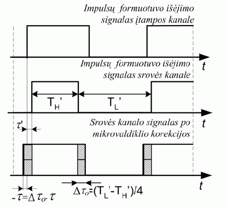

Anksčiau nurodyti variantai galioja esant sąlygai, kad Δ τo<τ’. Matavimams, kuriuose Δ τo>τ’, kompensavimo formulės dviem atvejais pasikeičia: a) φ>0 ir TH<TL, – τ=Δ τo-τ’; b) φ>0 ir TH>TL, τ=Δ τo+τ’. Neįvertinus šio fakto, atsiranda fazių skirtumo ženklo klaida.
Atvejį, kai φ>0 ir TH<TL, iliustruoja 6 pav.
6 pav. Paklaidos kompensavimas, kai TH<TL, φ>0 ir τ’<Δτo
