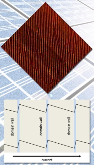

Bismuto ferito plėvelės, kurias nagrinėjo D. Ageris su kolegomis, pasižymi unikalia periodine domenine struktūra, nusitęsiančia šimtus mikrometrų. Domenai susiformuoja juostelėmis, kurių matmenys siekia nuo 50 iki 300 nanometrų. Šias juosteles atskiria apie 2 nanometrų storio domenų sienelės. Kiekvienoje iš juostelių elektrinio poliarizuotumo kryptis yra priešinga (lyginant su kaimyninėmis juostelėmis).

„Kuomet mes apšvietėme bismuto ferito plėveles, išmatavome labai aukštas įtampas, keliolika kartų viršijančias pačios medžiagos draudžiamosios juostos įtampą, – tęsia tyrėjas. – Atlekiantys fotonai išlaisvina elektronus ir sukuria skyles, tad srovė ima tekėti kryptimi, statmena domenų sienelėms. Šis procesas vyksta nepaisant to, jog nėra sandūros, kuri būdinga saulės elementams, sudarytiems iš neigiamo ir teigiamo legiravimo puslaidininkių.“
Atvirojoje grandinėje srovė teka statmenai domenų sienelėms, todėl tam, kad galėtų ją išmatuoti, tyrėjai prie bismuto ferito plėvelės prijungė platininius elektrinius kontaktus. „Kuo kontaktai yra toliau vienas nuo kito, tuo daugiau domenų sienelių turi įveikti srovė, tad tuo aukštesnė įtampa“.
Tapo aišku, jog domenų sienelės, atskiriančios priešingo elektrinio poliarizuotumo sritis, vaidina svarbiausią vaidmenį augančios įtampos istorijoje. Šie eksperimentiniai pastebėjimai padėjo pamatus išsamiam bismuto ferito krūvininkų pernašos modeliui. Šio darbo ėmėsi kiti Medžiagų mokslo departamento ir Kalifornijos universiteto Berklyje mokslininkai.
Sukurtasis modelis atskleidžia stebinantį ir stebinančiai paprastą proceso, kurio metu kiekvienas priešingos orientacijos domentas sukuria perteklinį krūvį ir perduoda jį savo kaimynui, paveikslą. Kiekvienos domeno sienelės pusės priešingo ženklo krūviai sukuria elektrinį lauką, kuris verčia krūvininkus tolti vienas nuo kito. Vienoje sienelės pusėje susikaupia elektronai, tad skylės yra atstumiamos. Kitoje pusėje susikaupia skylės, o elektronai imasi atstumtųjų vaidmens.
Nors saulės elementų našumas gerokai sumažėja, kuomet elektronai ir skylės nieko nedelsdami rekombinuoja, čia taip negali atsitikti dėl stiprių elektrinių laukų, kuriuos sukuria priešingo poliarizuotumo domenų krūviai.
„Tačiau elektronams ir skylėms reikia vieni kitų draugijos, – toliau tęsia mokslininkas. – Tad jie ir ieško partnerių.“ Skylės ir elektronai pajuda nuo domenų sienelių priešingomis kryptimis – domeno centro link, kur elektrinis laukas yra silpnesnis. Kadangi elektronų yra daugiau nei skylių, iš vieno domeno į kitą pernešami pertekliniai elektronai. Jie visi juda ta pačia bendros srovės kryptimi.
„Tai tarsi žmonių grandinė, kuri darniai perduoda elektronus iš vieno domeno į kitą“. Įtampos augimas primena pjūklo danties formos potencialą, kadangi kiekvienas domenas vis prideda savo indėlį.
