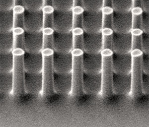

Paveikslėlyje: skenuojančiu tuneliniu mikroskopu gautas vaizdas, kuriame atskleidžiama silicio nanostulpelių, išdėstytų ant plonosios plėvelės, sandara.
