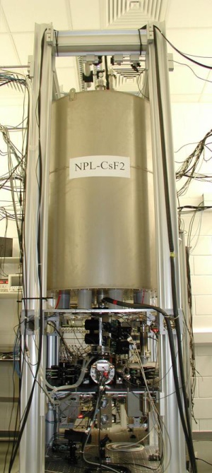

Paveikslėlyje parodytas cezio atominis laikrodis, esantis Jungtinės Karalystės Nacionalinėje fizikos laboratorijoje. Šiuo metu tai pats tiksliausias laikrodis pasaulyje. Tiksliausias reiškia, kad sekundės standartas išlaikomas ilgiausią laiko tarpą. Viso įrenginio aukštis yra apie du su puse metro. Didelis išorinis cilindras apsaugo laikrodyje esančius atomus nuo, santykinai, didelių bei nestabilių išorinių magnetinių laukų.
