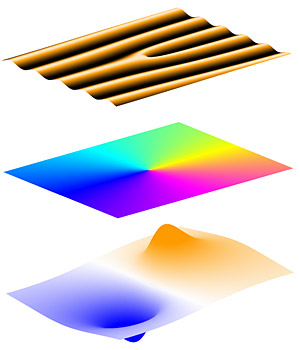

Pirmajame paveikslėlyje pavaizduota iškreipta vario-oksido medžiagos juostinė elektroninė struktūra. Iškreipimas matomas šakutės formos. Vidurinėje ir apatinėje paveikslėlio dalyse parodyta, kaip iškreipimas struktūroje sukasi apie pagrindinį defektą. Mokslininkai nustatė, kad šis sukimasis yra susijęs su tarpusavyje konkuruojančiomis medžiagos fazėmis. Šis atradimas suteikė raktą kuriant matematinę teoriją, kuri aprašo ryšį tarp dviejų fazių. Mokslininkai tikisi, kad jų teorija leis valdyti šias elektronines fazes bei, galiausiai, leis suprasti ryšį su superlaidine būsena.
