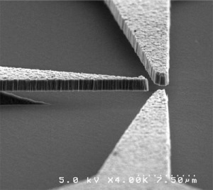

Nanodeimantinius prietaisus sudaro plona nanodeimanto plėvelė, sumontuota ant silicio dioksido sluoksnio. Kaip ir vakuuminėse lempose, užuot judėję kietąją medžiaga (kaip įprastuose mikroelektronikos prietaisuose), elektronai skrieja vakuume tarp nanodeimantinių komponentų. Taigi tam, kad prietaisas veiktų, reikalingas vakuumas.
