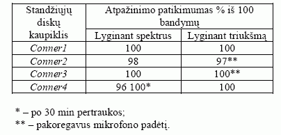

Atpažinimo patikimumui patikrinti buvo atliekami daugkartiniai atpažinimo seansai, taikant ir vieną, ir kitą atpažinimo programą. Mikrofonas buvo perstatomas nuo vieno standžiųjų diskų kaupiklio ant kito į tą pačią jo vietą. Nuo mikrofono pastatymo vietos daugiau priklausė atpažinimo patikimumas, taikant atpažinimo pagal triukšmo lygį algoritmą.
Bandymų rezultatai pateikti 1 lentelėje.
1 lentelė. Atpažinimo patikimumo bandymai
Pašaliniai garsai – radijo transliacija, gatvės triukšmas ir kt. atpažinimo patikimumui pastebimos įtakos neturėjo.

  5. Atpažinimo algoritmų patikimumas, atlikus 100 bandymų, viršijo 96 %.
