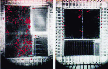

Sinchroninės (kairėje) ir asinchroninės (dešinėje) „Philips 80C51“ lusto versijų energijos sklaidos palyginimas. Abu procesoriai atlieka vienodas užduotis. Raudoni taškai rodo sritis, skleidžiančias karštį – energiją. Asinchroniniame luste karštį skleidžia gerokai mažiau sričių.
Šaltinis – „Fulcrum Microsystems Inc.“
