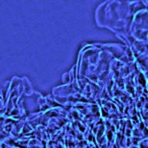

Paveikslėlyje parodyta aktyvuoto grafeno elektroninė mikroskopinė nuotrauka. Matyti, kad medžiaga yra sudaryta iš kristalinės anglies lakštų, pasižyminčių dideliu kreivumo spinduliu ir sudarančiu trimatį porų tinklą.
