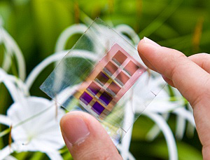

Saulės energijos vertimas į elektrą, naudojant fotovoltines medžiagas, tampa labai svarbia technologija ieškant būdų kaip pakeisti iškastinį kurą atsinaujinančiais energijos šaltiniais. Tokios technologijos bus naudojamos saulės elementų paneliuose, montuojamuose ant stogo, ir net mobiliuosiuose telefonuose.

Daugiausia fotovoltiniuose elementuose naudojamas kristalinis silicis, o tai yra pati brangiausiai pagaminama silicio forma. Antroje saulės elementų kartoje yra naudojamas žymiai pigesnis amorfinis silicis, uždengtas plona plėvele ant stiklo arba metalo. Toks silicis jau rado pritaikymą vaizduoklių foniniame apšvietime. Fotovoltiniai elementai, veikiantys organinių molekulių pagrindu, vadinami trečiosios kartos technologija. Ši technologija traukia tyrėjų dėmesį dėl mechaninio lankstumo bei taikymo galimybių. Organiniai saulės elementai labai įdomūs, kadangi jie gali būti naudojami ir uždarose patalpose. Skirtingai nei silicio pagrindu veikiantys įrenginiai, organiniai elementai gali generuoti energiją ir prie labai silpno apšvietimo patalpų viduje. Tačiau praktinis tokių elementų taikymas yra ribotas, nes naudojamos organinės medžiagos pasižymi labai mažu natūralios šviesos konversijos efektyvumu. „Mes norime sukurti organines fotovoltines medžiagas, kurios būtų kaip galima labiau efektyvios sugeriant saulės šviesos fotonus“, – pasakė grupės vadovas ir vyresnysis mokslininkas Sintezės ir integracijos grupėje Žikuanas Čenas (Zhikuan Chen). Čenas užsiima didelio efektyvumo puslaidininkinių polimerų kūrimu.
Politiofeno (angl. polythiophene) pagrindu sukurtos organinės medžiagos yra plačiausiai nagrinėjamos, turint tikslą pritaikyti jas fotovoltiniuose elementuose. Kai kurie tyrimai parodė, kad šios medžiagos pasižymi dideliu krūvininkų mobilumu. Krūvininkų mobilumo laipsnis yra svarbus fotovoltinių elementų veikimo parametras. Tačiau mokslininkai atrado, kad yra labai sunku pasiekti didelio konversijos efektyvumo bei krūvininkų mobilumo vienu metu.
Paskutiniame savo tyrime Čeno grupė sujungė tiofeną su benzotiadiazoliu (angl. benzothiadiazole) gaudami jungtinį polimerą (kopolimerą) su mažu draustinės juostos tarpu, tai yra tinkamu saulės šviesai sugerti. Šio polimero pagrindu pagamintas lauko tranzistorius pasižymi krūvininkų mobilumu, kuris yra sulyginamas su krūvininkų mobilumu prekyboje esančių polimerų pagrindu veikiančių lauko tranzistorių. Tuo pačiu metu įrenginio konversijos efektyvumas siekia 6,26 procentus, o tai yra geriausias rezultatas gautas iki šiol su polimerinėmis medžiagomis. „Mes dabar nagrinėjame naujus šviesos energiją sugeriančius polimerus bei naujas elektronus pernešančias medžiagas siekdami padidinti konversijos efektyvumą iki dešimties procentų“, – pasakė Čenas. Pasiekus tokį efektyvumą pasidarytų galima masinė organinių fotovoltinių elementų gamyba.
