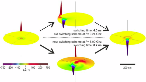

Tačiau egzistuoja ir originalus būdas, kuris leidžia pakeisti sūkurio kryptį naudojant silpnesnį magnetinį lauką ir neprarandant duomenų saugojimo stabilumo. Prieš penkis metus Štutgarto mokslininkai dirbdami kartu su kolegomis iš Gento universiteto (University of Gent), esančio Berklyje, Kalifornijoje, bei Juliho tyrimų centro (Jülich Research Center) ir Regensburgo (Regensburg) bei Bilefildo (Bielefeld) universitetų, atrado būdą, kaip dinamiškai pakeisti sūkurio šerdies kryptį naudojant magnetinio lauko impulsus, kurie yra apie tris šimtus kartų silpnesni. Mokslininkai stebėjo šį anksčiau nežinomą mechanizmą panaudodami, taip vadinamą, magnetinio skenavimo rentgeno mikroskopą. Šiuo metu mokslininkai atrado kitą būdą, kuris leidžia perjungti magnetinio sūkurio šerdį apie dvidešimt kartų greičiau nei tai buvo gauta ankstesniais tyrimais. Perjungimo laikas yra apie du šimtai pikosekundžių, o tai atitinka magnetinio lauko impulsų dažnį apie gigahercų eilės. Prieš penkis metus naudojant megahercų eilės impulso dažnį, perjungimo laikas sudarė keturias nanosekundes.
Greitas magnetinių laukų perjungimas
Naujasis perjungimo būdas pakeičia magnetinio sūkurio poliarizaciją per dvi dešimtąsias nanosekundės lyginant su ankstesniu variantu, kai tam sugaišdavo apie keturias nanosekundes

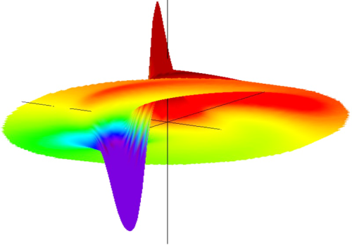

Naujasis perjungimo būdas sukuria, taip vadinamas, sukinines bangas, tai yra medžiagos įmagnetinimo fluktuacijas, kurios sklinda kaip bangos. Mokslininkai nustatė, kad šie sužadinimai gali pakeisti sūkurio šerdies kryptį. Šiam reiškiniui paaiškinti tyrėjų grupė taip pat sukūrė teoriją. „Mes dabar galime tikėtis, kad yra galimybė sumažinti perjungimo laiką dar daugiau – iki dešimt kartų“, – pasakė Stolas.
