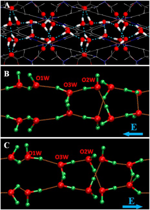

Paveiksliuko viršutinėje dalyje pavaizduotos vandens molekulės nanokanale prie trijų šimtų kelvinų temperatūros. Vidurinėje ir apatinėje paveiksliuko dalyse parodytas vandens molekulių išsidėstymas, kai išorinis elektrinis laukas nukreiptas į kairę arba į dešinę pusę. Raudoni rutuliukai žymi deguonies, o žali rutuliukai – vandenilio atomus. Oranžinės linijos rodo vandeniliškus ryšius.
