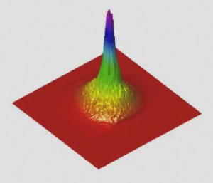

Prinstono universiteto mokslininkai pristatė technologiją, kuriančią lazerį ore. Jie fokusavo lazerio spindulį nutolusiame oro taške ir registravo kitą, sugrįžtantį, spindulį. Paveiksliuke parodytas infraraudonosios šviesos impulsas iš tokio orinio lazerio. Centrinė dalis atitinka stipriausią intensyvumą, o išorinės dalys rodo mažesnį intensyvumą.

Prinstono (Princeton) universiteto mokslininkai pristatė technologiją, kuriančią lazerį ore. Jie fokusavo lazerio spindulį nutolusiame oro taške ir registravo kitą, sugrįžtantį, spindulį. Paveiksliuke parodytas infraraudonosios šviesos impulsas iš tokio orinio lazerio. Centrinė dalis atitinka stipriausią intensyvumą, o išorinės dalys rodo mažesnį intensyvumą. Ši technologija galėtų būti panaudota registruojant nuotoliniu būdu mažiausią dujų kiekį ore. Tai būtų naudinga kariams, ieškantiems paslėptų sprogmenų, ar mokslininkams nustatant aplinkos užterštumą arba šiltnamio efektą sukeliančių dujų kiekį.
