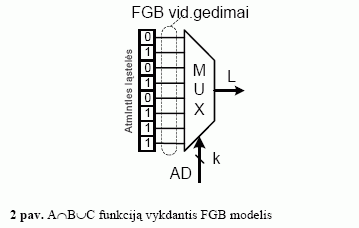

Pirmas konstantinių gedimų FGB modelis
Aparatiškai FGB realizuotas panaudojant atmintį. Automatiniai testų generatoriai gali sudaryti testines sekas ir atminčiai patikrinti, tačiau schemos veikimo metu, po konkrečios konfigūracijos įkrovimo programuojamuosiuose lustuose FGB turinys nesikeičia ir negali keistis iki tol, kol nebus išjungtas maitinimas ar neįkrauta nauja konfigūracija (atvejai, kai FGB naudojami būtent kaip RAM atmintis, nenagrinėjami). Be to, automatiniams testų generatoriams testo sudarymo metu nėra galimybės nurodyti FGB turinio.
Kaip žinoma, atminčiai patikrinti reikalingas visiškas perrinkimas, t. y. norint patikrinti atmintį, testinę seką sudarys visos įmanomos įėjimų kombinacijos. Todėl norint panaudoti tas pačias programines testų generavimo priemones testo sudarymo metu FGB reikėtų pakeisti kažkuo, kam patikrinti taip pat reikėtų visiško perrinkimo. Tokiu tikslu sudaromas PLB modelis, kuris turi atspindėti visus galimus PLB naudojamos aparatūros gedimus ir būti lengvai testuojamas. Siekiant įvertinti FGB išėjimo (L) adresų (AD) ir atminties ląstelių išėjimų (FGB vid. gedimai) signalų galimus gedimus visas FGB keičiamas multipleksoriumi.
Signalais AD išrenkamos atitinkamos FGB atminties ląstelių vertės. Šitaip gaunamas FGB modelis, savo funkcionavimu nesiskiriantis nuo FGB, tačiau leidžiantis įvertinti jo gedimus ir lengvai sudaryti testinę seką. Toks modelis pateiktas 2 pav.
Pačios atminties ląstelės gali būti pakeistos nuosekliai įkraunamu postūmio registru. O sudarant testą šio registro galimų gedimų nederėtų tikrinti. Tuomet automatinio testų generatoriaus uždavinys taptų šiek tiek paprastesnis.
Tačiau testo sudarymo metu schemos atliekama funkcija vis dar būtų neaiški, nes testas būtų sudaromas schemai be konkrečių postūmio registro verčių. Supaprastinant modelį, vietoj atminties ląstelių galima panaudoti konstantinius signalų loginius lygius. Tuomet supaprastėtų ir gedimų modelis, liktų tik FRG įėjimų (AD) ir išėjimo (L) fiksacijos į 0 ir 1 gedimai. Tačiau šis modelis turi ir trūkumą – reikia palyginti smarkiai modifikuoti schemą, kuriai sudaromas testas.
