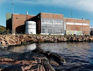

Savo darbą pradėjo pirmoji elektrinė, energijos gaminimui panaudojanti skirtingo druskingumo – sūraus ir gėlo – vandens savybes. Tiesa, kol kas tai dar ne pramoninės paskirties objektas, o tyrimams skirtas jos prototipas. Elektrinės prototipas sukonstruotas kompanijos „Statkraft“, įrengtas netoli Norvegijos sostinės Oslo.
Bandomosios elektrinės pastatas
Elektrinės prototipas sukonstruotas kompanijos „Statkraft“, įrengtas netoli Norvegijos sostinės Oslo. Didžiulė sistema išnaudoja natūralaus reiškinio, taip vadinamo osmoso savybę.
