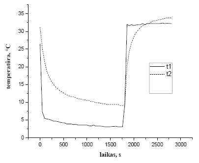

  1. Tirtas kairės blauzdos raumuo gastrocnemius caput mediale (4 pav.). Raumuo 30 min šaldomas maksimalia galia, paskui 15 min šildomas 32 °C temperatūroje. Artėjant prie šaldymo pabaigos, temperatūros t1, t2 nusistovi ir jų skirtumas yra 6 °C. Tuo metu skaičiuota šilumos sugėrimo sparta 9,9 J/s. Artėjant prie šildymo pabaigos, temperatūrų skirtumas yra 1,6 °C, proceso pabaigoje šiluminis srautas pakeičia kryptį. Skaičiuota šilumos sugėrimo sparta 2,6 J/s.
    4 pav. Kairės blauzdos raumens 30 min maksimalus šaldymas,
    po to 15 min šildymas 32 °C temperatūroje

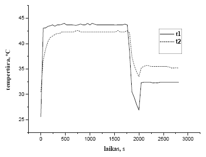

  2. Tirtas dešinės šlaunies raumuo biceps femoris (5 pav.). Raumuo 30 min šildomas 45 °C temperatūroje, paskui 15 min šaldomas 32 °C temperatūroje. Artėjant prie šildymo pabaigos, temperatūrų skirtumas yra 1,4 °C. Tuo metu skaičiuota šilumos sugėrimo sparta 2,3 J/s. Artėjant prie šaldymo pabaigos, temperatūrų skirtumas 2,8 °C. Tuo metu skaičiuota šilumos sugėrimo sparta 4,6 J/s.
    5 pav. Dešinės šlaunies raumens 30 min šildymas 45 °C temperatūroje,
    paskui 15 min šaldymas 32 °C temperatūroje

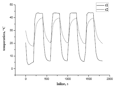

  3. Tirtas rankos nykščio plokščiasis raumuo aductor pollicis (6 pav.). Raumuo cikliškai 200 s šaldomas maksimaliu srautu, paskui 200 s šildomas 45 °C temperatūroje. Iš viso atliekama 5 ciklai. Temperatūra nesistabilizuoja.
    6 pav. Rankos nykščio plokščio raumens cikliškas 200 s maksimalus šaldymas,
    po to 200 s šildymas 45 °C temperatūroje

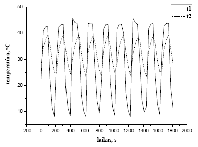

  4. Tirtas dešinės blauzdos raumuo gastrocnemius caput mediale (7 pav.). Raumuo cikliškai 100 s šildomas 45 °C temperatūroje, po to 100 s šaldomas maksimalia galia. Iš viso atliekami 5 ciklai. Temperatūra nesistabilizuoja

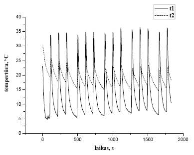

  5. Tirtas kairės blauzdos raumuo gastrocnemius caput mediale (8 pav.). Raumuo cikliškai 100 s šaldomas maksimalia galia, paskui 10 s šildomas maksimalia galia. Iš viso atliekama 15 ciklų. Temperatūra nesistabilizuoja.
    7 pav. Dešinės blauzdos raumens cikliškas 100 s šildymas 45 °C temperatūroje,
    po to 100 s maksimalus šaldymas
    8 pav. Kairės blauzdos raumens cikliškas 100 s maksimalus šaldymas,
    po to 10 s maksimalus šildymas

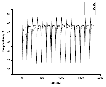

  6. Tirtas kairės blauzdos raumuo gastrocnemius caput mediale (9 pav.). Raumuo cikliškai 100 s šildomas 45 °C temperatūroje, paskui 10 s šaldomas maksimalia galia. Iš viso atliekama 15 ciklų. Įpusėjus ciklams, baigiantis šildymo periodui, temperatūra stabilizuojasi. Tada temperatūrų skirtumas yra 0,8 °C. Tuo metu skaičiuota šilumos sugėrimo sparta 1,3 J/s.
    9 pav. Kairės blauzdos raumens cikliškas 100 s šildymas 45 °C temperatūroje,
    po to 10 s maksimalus šaldymas
