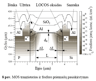

Dabartiniu metu plačiai naudojami MOS tranzistoriai, kadangi jie yra gerokai pranašesni už dvipolius. MOS tranzistoriai paprasčiau suformuojami Si luste, pasižymi didele įėjimo varža, mažesniais triukšmais, yra atsparesni radiacijai. Kadangi MOS tranzistorius užima kelis kartus mažesnį plotą nei dvipolis tranzistorius, todėl taikant MOS technologiją pavyksta pasiekti aukštesnį integracijos laipsnį.
Nagrinėjant LOCOS oksido susidarymo įtaką MOS tranzistoriaus ištakos ir santakos sričių poslinkiams, naudojamas MOS tranzistoriaus gamybos technologinių procesų matematinis modeliavimas programa SUPREM IV, Jo rezultatai pateikti 8 paveiksle.
Norint gauti storą LOCOS oksido sluoksnį, oksidacija turi būti atliekama vandens garuose. LOCOS technologinio proceso temperatūra 1000 ºC, laikas – 20 min. Oksidacijos proceso metu, per jau susidariusį SiO2 sluoksnį oksidantai skverbiasi gilyn iki pat Si paviršiaus. Taip susidaro naujas SiO2 sluoksnis. Jis pakelia jau anksčiau susidariusi oksido sluoksnį kartu su Si3N4. Dėl to atsiranda įtempimai visoje struktūroje, todėl paviršius darosi nelygus. Iškilimai metalizacijos defektų nepadidina, bet pakelia Si3N4 ir jame atsiranda įtrūkimų, taip pat trukdo fotolitografijos procesui. Be to, gaunamas nelygus dielektrinis sluoksnis bei virš jo esantis užtūros elektrodas (8, 9 pav.).
Susidarant LOCOS oksidui, implantuotos fosforo priemaišos, difunduodamos į šonus, sumažina tranzistoriaus kanalo ilgį L, taigi tranzistoriaus greitaveika turėtų padidėti, tačiau tuo pačiu metu susidaro talpa tarp užtūros elektrodo ir santakos bei ištakos difuzinių sričių.
MOS tranzistorių greitaveika priklauso nuo parazitinių talpų ir atskirų sričių varžos, kadangi, staiga pasikeitus įėjimo įtampai, santakos srovė kinta vėluodama, nes parazitinės talpos turi įsikrauti arba išsikrauti per parazitines varžas. Kuo talpos ir varžos didesnės, tuo lėčiau vyksta savaiminiai įkrovos arba iškrovos procesai. Parazitinę talpą, atsirandančią dėl užtūros elektrodo sanklodos su ištakos ir santakos sritimis, galima apytiksliai apskaičiuoti pagal šią matematinę išraišką:
Čia εd – dielektriko dielektrinė sverbtis; ε0 – absoliutinė dielktrinė skverbits; ΔL – sanklotos sričių ilgis; d – MOS tranzistoriaus kanalo plotis; dd – dielektriko storis. Susidarant LOCOS oksidui, dielektriko storis dd sutampančių sričių ilgyje ΔL tampa netolygus, tai apsunkina sutampančių sričių talpos skaičiavimus ir galima rasti tik apytiksles CSU ir CIU vertes. Nagrinėjamu atveju (8 pav.), kai ΔL = 0,5 μm; d = 1 μm; dd ≈ 0,15 μm; εd = 6, sanklotos sričių talpa CSU = CIU ≈ 0,177 fF. Parazitinių elementų vertės mažėja mažinant tranzistoriaus matmenis ir užtūros elektrodo užklojamą ištakos ir santakos sričių plotą.
Formuojant fosforu legiruotas ištakos ir santakos sritis, legiravimo dozė – 1•1012 C/cm2, energija – 30 keV (4 pav.).
