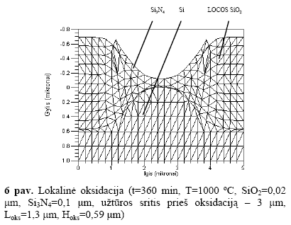

Prieš lokalinės oksidacijos procesą paliktas 1 μm ilgio kanalas yra deformuotas ir praradęs savo formą bei savybes. Siekiant išvengti tokios dideles deformacijos, kanalas ilginamas iki 3 μm (6 pav.). Gaunamas apie 0,4 μm ilgio nedeformuotas kanalas. Palindimas SiO2 po nitrido kauke siekia 1,3 μm iš kiekvienos pusės.

Toliau programa SUPREM IV atliktas LOCOS oksido modeliavimas esant 900 °C ir 1100 °C temperatūroms. Rezultatai pateikti 8 pav. (modeliavimas esant 1000 °C temperatūrai, pateiktas 6 pav.).
Temperatūra – svarbus LOCOS oksido formavimo technologinis parametras. Atlikus LOCOS modeliavimą minėtomis sąlygomis skirtingose temperatūrose (T=900 °С – 8 pav., a, T=1000 °С – 6 pav., T=1100 °С – 8 pav., b) ir palyginus pateiktas struktūras, galima įsitikinti, kad, pakėlus proceso temperatūrą iki T=1100 ºC, Si3N4 būna labiau pakeltas ten, kur susidarė pašalinis silicio oksidas. Loks padidėja 0,11 μm, t. y. iki 1,41 μm.

  3. Modeliuojant LOCOS MOS procesą nustatytas optimalus režimas, mažiausiai veikiantis Loks ir Hoks parametrus: trukmė – 360 min; temperatūra – 1000 ºC; SiO2 storis – 0,02 μm; Si3N4 storis – 0,1 μm. Oksiduojama vandens garuose.
