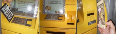

Ši mintis atvėrė kelią visiškai naujam sukčiavimo etapui – skimmingui (angl. to skim – nuimti). Skimmingo esmė yra labai paprasta: bendru atveju prie bankomato yra montuojami du įrenginiai: magnetinės juostos nuskaitymo įrenginys – skimmeris bei miniatiūrinė vaizdo kamera, skirta užfiksuoti įvedamam kortelės PIN kodui.
Skimmeris yra nesudėtingas įrenginukas, kurį susirinkti įmanoma ir pačiam. Pagrindinis jo elementas yra magnetinės juostos skaitymo galvutė (savos gamybos skimmeriams naudojamos diktofonų ar senų audiokasečių grotuvų galvutės). Kiti konstrukcijos elementai varijuoja: įrenginys gali saugoti informaciją savo atmintyje arba perduoti juos radijo ryšiu. Pagrindinė idėja yra tame, jog skimmeris iš esmės yra papildomu kortelės skaitytuvu: kišant kortelę į bankomato plyšį, ji praeina ir pro sukčių paliktą įrenginį.
Nuomonė: Dėmesio! Bankomatai plėšikai
Kamera, skirta PIN kodo išsaugojimui taip pat turi vidinę atmintį arba siunčia gautus duomenis radijo ryšiu, tačiau tai yra brangesnis komponentas, todėl vietoje jo neretai naudojamos ant originalios uždedamos skaičių klaviatūros, fiksuojančios įvedamus PIN kodus.
Dar vienas svarbus aspektas yra tai, kad šie du komponentai neturėtų būti pastebėti potencialių aukų, todėl jų dydžiai gali būti itin maži arba jie yra kruopščiai maskuojami. Maskavimui yra naudojamos uždedamos plastikinės panelės, neišsiskiriančios iš bendro bankomato dalių vaizdo ir beveik nepastebimos. Skimmeris gali būti realizuotas kaip plokščia kortelės plyšio ertmės gumytės imitacija, kas dar labiau apsunkina atakos aptikimą.
Situaciją pablogina tai, kad internete galima nusipirkti jau parengtų komplektų populiariausių bankomatų modeliams. Kainos yra skirtingos, tačiau vidutiniškai veikiantį komplektą galima įsigyti už 100–150 JAV dolerių. „Baltas plastikas“ rinkoje kainuoja maždaug 30 JAV dolerių už 500 vienetų. Taigi ši pavojinga sukčiavimo strategija nereikalauja didelių finansinių investicijų, o ir jos gali ganėtinai greitai atsipirkti.

Iliustracijos:
Bankomatas su įrengtu skimmeriu:
Palyginimui su originaliu plyšiu:
Dar vienas bankomatas-plėšikas:
Šypsokitės, jūsų PIN kodą filmuoja slapta kamera:
Bankomatas Rusijoje:
