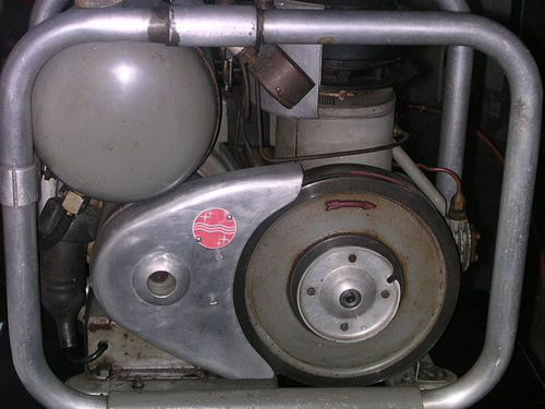

„Philips MP1002CA“ Stirlingo elektros generatorius, gamintas 1951 metais
„Philips MP1002CA“ Stirlingo elektros generatorius, gamintas 1951 metais.
Pirmasis eksperimentinis 16W galios variklis buvo daug žadantis, tad „Philips“ inicijavo šiai sričiai skirtą tyrimų programą. Darbai tęsėsi ir pasibaigus Antrajam Pasauliniam karui iki pat penktojo dešimtmečio pabaigos, kol buvo sukurtas „Type 10“ modelis. Jo pagrindu „Philips“ dukterinė kompanija „Johan de Witt“ sukūrė 200W galios generatorių MP1002CA. Pirminės 250 vienetų partijos gamyba prasidėjo 1951 metais. Deja greitai tapo aišku, kad gaminio nepavyks gaminti konkurencingomis kainomis, o tranzistorinių radijo imtuvų pažanga ir gerokai mažesni poreikiai elektros energijai sparčiai nugramzdino į užmarštį visus pradinius sumanymą skatinusius motyvus. Iš viso buvo pagaminta apie 150 tokio tipo generatorių. Kai kurie jų buvo pritaikyti technologinės pakraipos universitetuose ir koledžuose, kur studentai galėdavo susipažinti su dar kartą užmiršta „klasika“.
