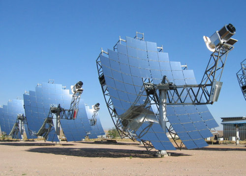

„Stirling Energy Systems“ bandomoji elektrinė
Bandymai patvirtino, kad Strilingo variklis konvertuoja Saulės energiją į elektros energiją efektyviau nei Saulės elementai, kurių efektyvumas yra 14–18 %, ar skystį kaitinančios parabolinės bei bokšto tipo Saulės jėgainės – jų naudingumo koeficientas siekia iki 16 %.
Sistema su Stirlingo varikliu bandymų metu pasiekė 31 procentą, tačiau tai dar nereiškė, kad tai gali būti proveržis – variklis dirba labai aukštoje temperatūroje, jame daug judančių dalių, todėl kilo pagrįstų abejonių, ar jis patikimai veiks realiomis sąlygomis.
Šiuolaikinės Saulės energijos panaudojimo technologijos (Stirling Energy Systems)
Šias abejones turėtų išsklaidyti bandomoji 1,5 MW galingumo Saulės energijos jėgainė netoli Arizonos, kuri pradės veikti jau netrukus – 2010 metų sausio mėnesį. Šios technologijos šalininkai teigia, kad, be gero našumo, ji turi ir nemažai kitų privalumų: jai nereikia didelio kiekio vandens, kas dažniausiai būna problema karštose vietovėse, jei vienas ar keli varikliai ir nustos veikti, tai neturės didelės įtakos visai jėgainei – bandomąją sudaro 60 veidrodžių, kiekvienas su nepriklausomu Stirlingo varikliu, ir kas labai svarbu, visai nereikia laukti, kol bus pastatyta visa elektrinė – ji gali pradėti tiekti elektrą jau po to, kai ima veikti pirmasis variklis, o po to ją plečiant, tiesiog didėja galingumas.
