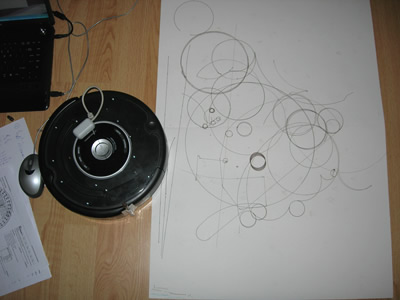

Tokiais žodžiais buvo pradėtas konkursas Elektronika.lt portale. Pirmoji vieta ir prizas - „Roomba 560“ - atiteko Dariui Kasiulevičiui už idėją „Roomba“ išmokinti rašyti.
Darius Kasiulevičius ir „Roomba“
Ar norite pasigirti draugams, kad jūsų dulkių siurblys moka rašyti savo vardą? Tada skaitykite toliau.

Prie „Roombos“ reikia pritvirtinti pieštuką arba flomasterį. Jus tai galite padaryti keliais budais:
  1. Su lipnia juosta tiesiog priklijuokite flomasterį prie „Roombos“ korpuso.
  2. Parinkite plastikinį vamzdelį, į kurį su nedideliu laisvumu telpa flomasteris. Su lipnia juosta priklijuokite vamzdelį prie „Roombos“.  Įdėkite flomasterį į vamzdelį – tokiu budu flomasteris visada prisispaus prie popieriaus lapo netgi esant grindų nelygumams.
  3. Padekite popieriaus lapą ant lygaus paviršiaus ir pastatykite ant jo „Roombą“.

  6. Žingsnis 6 – spauskite mygtuką DRAW!- Roomba atkartos  įvestą tekstą ant popieriaus lapo.
