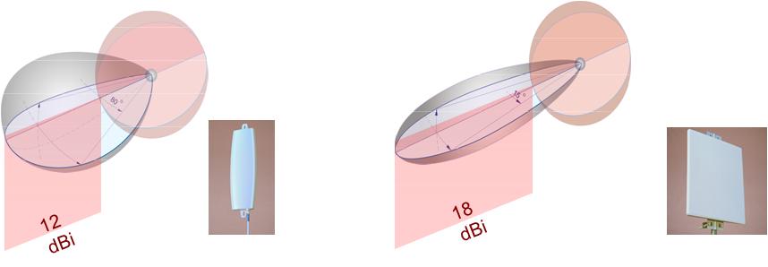

Planuojant bevielį tinklą, dažniausiai tenka rinktis tarp didelio antenos stiprinimo ir tarp didelio padengiamo bevieliu ryšiu ploto, nes kryptinė antena, turinti didesnį stiprinimą, aprėps mažesnį plotą (žr. pav. 1):
Bevielio ryšio antenos
Pav. 1. (padidinti)

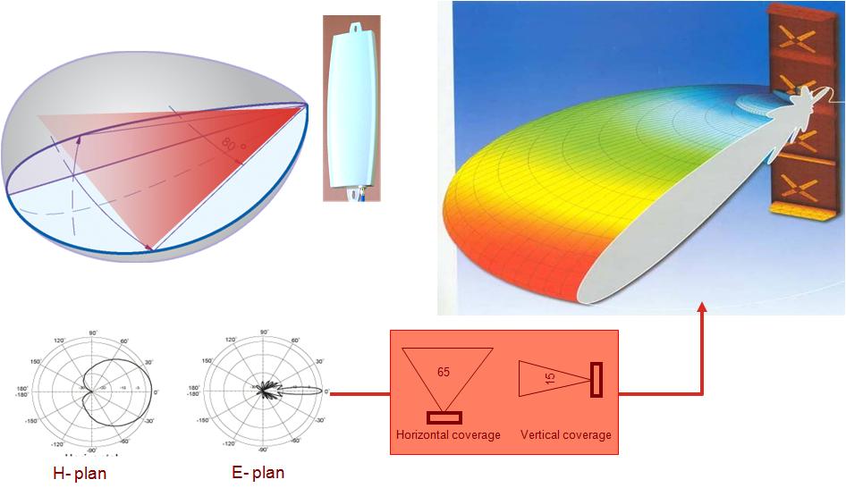

Kryptinės antenos spinduliavimą geriausiai iliustruoja ši diagrama (žr. pav. 2):
Pav. 2. (padidinti)

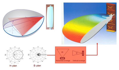

Visų krypčių antenos padengia didelį plotą, tačiau dėl to nukenčia stiprinimo koeficientas. Tokios antenos dažniausiai naudojamos didelių patalpų centruose. Tokių antenų spinduliavimo diagrama:
Antenų spinduliavimo diagrama
Pav. 3. (padidinti)

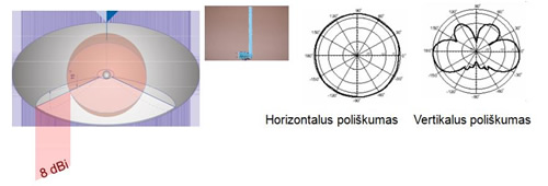

Taip pat yra paplitusi neteisinga nuomonė, kad antenų spinduliavimas būna taisyklingo burbulo formos. Kad būtų lengviau įsivaizduoti tikrą formą, pateikiame diagramą palyginimui tarp įsivaizduojamos ir realios spinduliavimo formos:
Diagrama – palyginimui tarp įsivaizduojamos ir realios spinduliavimo formos
Pav. 4.
