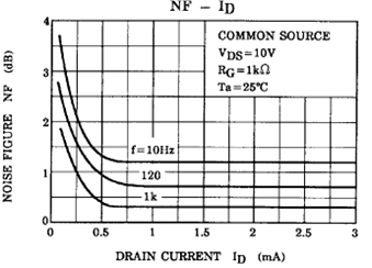

2 pav. NF priklausomybė nuo santakos srovės
2 pav. NF priklausomybė nuo santakos srovės.

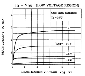

4 pav. Išėjimo charakteristikos
4 pav. Išėjimo charakteristikos.

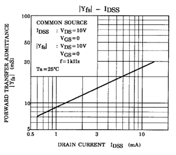

5 pav. Statumo priklausomybė nuo santakos srovės
5 pav. Statumo priklausomybė nuo santakos srovės.

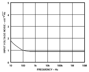

6 pav. Spektrinio triukšmo įtampos tankio priklausomybė nuo dažnio
6 pav. Spektrinio triukšmo įtampos tankio priklausomybė nuo dažnio.

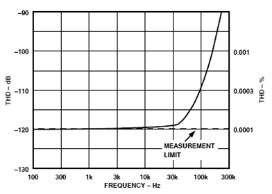

7 pav. THD (iškraipymų koeficiento) priklausomybė nuo dažnio
7 pav. THD (iškraipymų koeficiento) priklausomybė nuo dažnio.

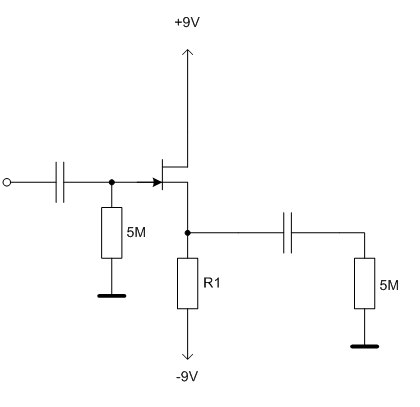

8 pav. Tranzistorinio kartotuvo schema
8 pav. Tranzistorinio kartotuvo schema.
Pradinės sąlygos: turime bendros santakos schemą,

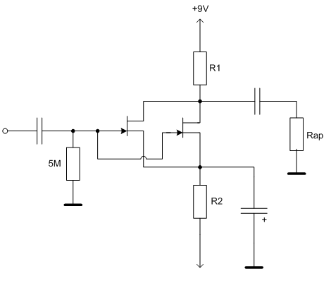

3.3. Mažatriukšmio stiprintuvo elementų skaičiavimas
9 pav. Stiprinimo pakopos
9 pav. Stiprinimo pakopos schema.
Pradinės sąlygos: turime bendros ištakos schemą,

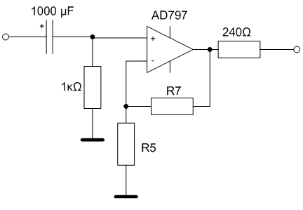

10 pav. Išėjimo pakopa
3.4. Išėjimo pakopos elementų skaičiavimas
10 pav. Išėjimo pakopa.
Paskaičiuokime koks turi būti išėjimo pakopos stiprinimas, kad gautume visa stiprintuvo stiprinimą 40 dB.
Kadangi stiprinimo pakopa signalą sustiprina 6 kartus ir 20ּlg 6 ≈ 15,6 dB, tai išėjimo pakopa turi stiprinti
Paskaičiuokime taip įjungto operacinio stiprintuvo, stiprinimo koeficientą:
11 pav. Operacinio stiprintuvo jungimas
11 pav. Operacinio stiprintuvo jungimas.

  • Lygiagretus dviejų lauko tranzistorių jungimas buvo panaudotas antroje stiprinimo pakopoje, nes toks lauko tranzistorių jungimas sumažina triukšmų elektrovaros jėgą kartų.
