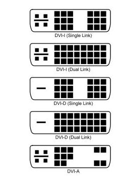

DVI
Jungtys. Ką reiškia, kaip atrodo ir kam naudojamos? DVI (Digital Visual Interface) – skaitmeninė kompiuterio jungtis monitoriui. Ji pakeitė VGA jungtį, nes perduoda kokybiškesnį signalą. DVI jungtis turi įvairių atmainų, o populiariausia yra DVI-D (Single link). Beveik visos vaizdo plokštės ir monitoriai, išskyrus pačius pigiausius, turi DVI jungtis. Jei kompiuteris ar monitorius turi tik VGA jungtį, yra specialus adapteris, kuris leidžia VGA sujungti su DVI.
  • DVI-I (integrated, digital & analog) – tai universali jungtis.
  • DVI-D (digital only) – perduoda aukštesnės kokybės vaizdą.
  • DVI-A (analog only) – žemesnės kokybės, daugiausia naudojama jungiant senesnius CRT ir pigesnius LCD monitorius, turinčius tik VGA jungtį.
Taip pat yra ir „Mini-DVI“ bei „Micro-DVI“ jungtys.
