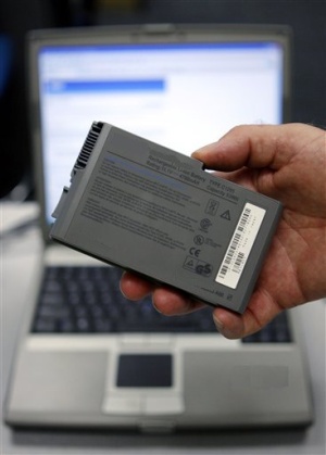

Telefonai, nešiojamieji ir planšetiniai kompiuteriai bei daugybė kitų elektronikos įrenginių turi tiksinčias laiko bombas – elementus, kurie po dviejų, geriausiu atveju 3–4 metų, „miršta“ ir įrenginys tampa beverčiu. Belieka įsigyti arba naują įrenginį, arba pakeisti elementą. Kodėl taip nutinka?
