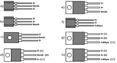

1 lentelėje pateiktos labiausiai paplitusių trijų išvadų, tiesinių įtampos stabilizatorių charakteristikos. Mikroschemų korpusai ir išvadų išdėstymas parodyti 1 paveiksle. Lentelėse pateikti stabilizatoriai su stabilizuojama išėjimo įtampa 5...27 V. Vakarietiškų stabilizatorių korpusai gali ir skirtis nuo pateiktų (1 pav.)

* Buvo išleista serija mikroschemų su išvadų išsidėstymu kaip 1 pav., a.
** Išleidžiami mikroschemų variantai, atlaikantys iki 1 A srovę.
1 pav. Mikroschemų išvadų išsidėstymas korpusuose.
Kai kurie rusiški stabilizatoriai turi dar pasenusią išvadų numeraciją (1 pav. parodyta skliausteliuose). Taip yra todėl, kad pradžioje stabilizatoriai buvo gaminami su standartiniu korpusu ir čia nurodyti atitinkamų išvadų numeriai.
