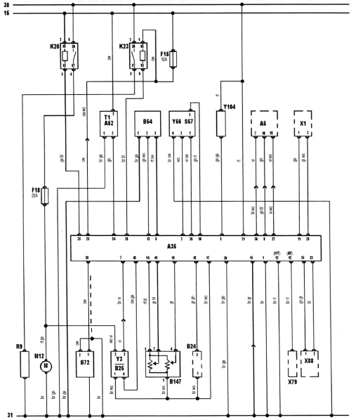

Pradedant diagnozuoti įpurškimo sistemą, patartina turėti elektrinę įpurškimo sistemos valdymo schemą. Tai palengvina darbą ir padeda išvengti elementarių klaidų. Šiame skyriuje bus nagrinėjama 1,8 L „Golf“ markės automobilio „Mono Motronic“ įpurškimo sistemos diagnostika, kurios elektrinė valdymo schema pateikta 1 pav.

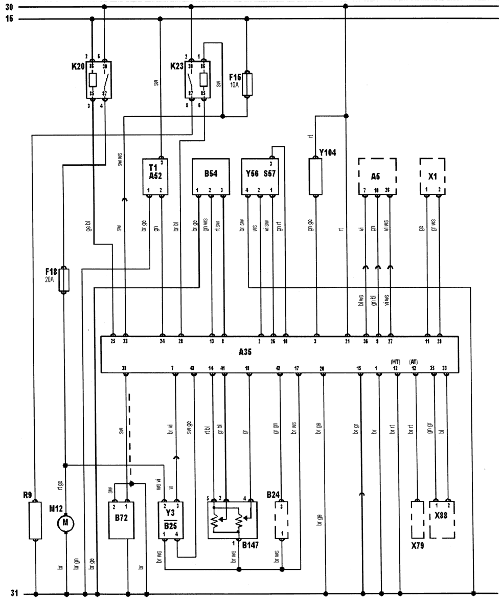

2 pav. „Mono Motronic“ įpurškimo sistemos valdymo blokinė schema
