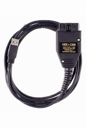

Iš specializuotų skenerių galima pažymėti „Ross-Tech“ firmos prietaisą VCDS skirtą diagnozuoti VW / AUDI / SEAT / SKODA grupės automobilius.
Skeneriai turi tam tikrus darbo režimus, iš kurių vieni yra būdingi visiems prietaisams. Tai būtų gedimų kodų skaitymas ir ištrynimas, variklio darbo parametrų išvedimas realiame laike, papildomų, arba dar kitaip vadinamų, įšaldytų parametrų pateikimas, išėjimų testai, kurie naudojami valdymo modulio elektriniams išėjimams tikrinti.
Specializuotas VCDS skeneris turi darbo režimus, kurie būdingi tik šiam skeneriui. Tai būtų kuro įpurškimo momento tikrinimas TDI dyzeliniams varikliams, grafinis duomenų išvedimas realiu laiku, valdymo modulių ieškiklis.
