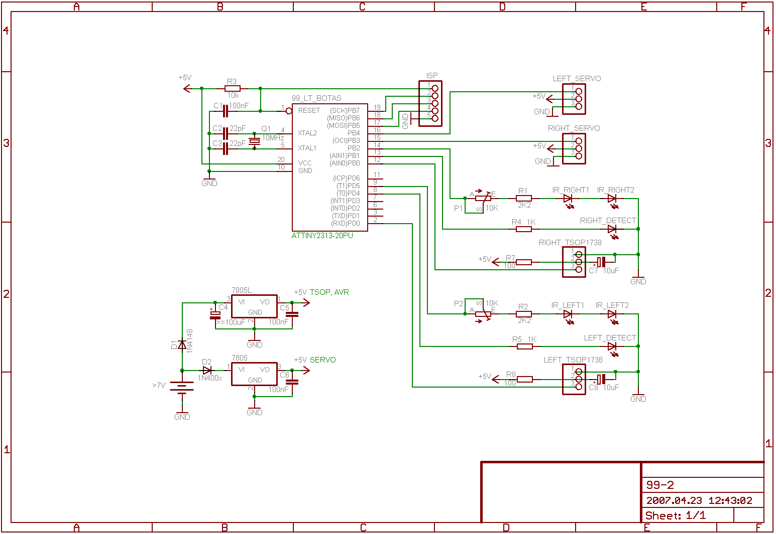

„99 litų boto“ schema nėra sudėtinga. Rinksime ją ant maketinės plokštės, o reikalingus ryšius jungsime plonais laidukais. Toks būdas nėra geriausias, bet vienintelis galimas naujokams. Elektronikos mėgėjai failų archyve ras spausdintinės plokštes šabloną ir galės pasigaminti plokštę savo mėgstamų būdų – lygintuvu ar UV (vienintelis laidukas spausdintinėje plokštėje sujungia mikrovaldiklio „Reset pin1“ ir ISP jungties pirmą kojelę). Didžiausi tinginiai gali užsisakyti gatavą spausdintinę plokštę per www.modematic.lt. Bet kaip galima atsisakyti malonumo pačiam pasidaryti plokštę? Tylus vakaras, kanifolijos kvapas, mėgstama muzika – nuostabu! Aš smulkiai aprašysiu schemos gamybos žingsnius, kad palengvinti gyvenimą naujokams.
Pav. 4. „99 litų boto“ schema (padidinti)

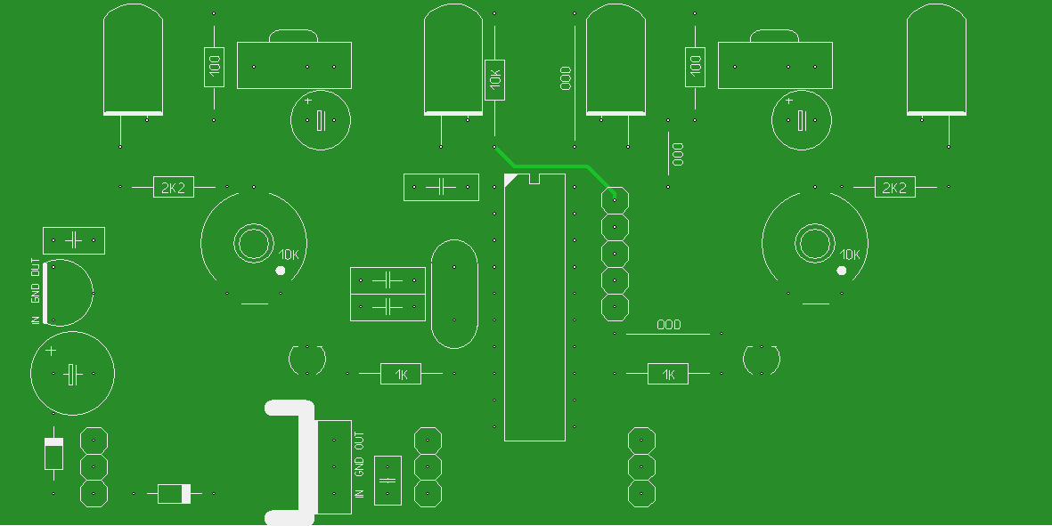

Pav. 5. Komponentų išdėstymas (padidinti)
  1. Visų pirma išdėstome pagrindinius komponentus – valdiklį, TSOP imtuvus, IR diodus ir jungtis servo varikliams bei maitinimui.
  2. Kiek galima arčiau TSOP imtuvų kojelių sumontuojame maitinimo filtrus – R7, R8, C7, C8.
  3. Sumontuojame pirmą 5 V reguliatorių (7805L) su triukšmu slopinimo kondensatoriais C4, C5 ir apsauginiu diodu D1. Prie reguliatoriaus išėjimo prijungiame TSOP imtuvų bei mikrovaldiklio maitinimą.
  4. Sumontuojame antrą 5 V reguliatorių ir apsauginį diodą D2. Prie reguliatoriaus išėjimo pajungiame servo variklių maitinimą. Atskiras reguliatorius varikliams reikalingas tam, kad sumažinti triukšmų lygį mikrovaldiklio maitinimo grandinėje. Jeigu jūs turite maitinimo jungtį su apsauga nuo atvirkštinio pajungimo, diodai D1 ir D2 nėra būtini. Tokiu atveju maitinimo + nuo akumuliatoriaus junkite tiesiai prie 5 V reguliatorių įėjimų.
  5. Sumontuojame valdiklio „Reset“ grandinę – R3,C1, prilituojame 10 MHz kvarcinį rezonatorių bei C2, C3 kondensatorius.
  6. Pajungiame ISP programavimo jungtį prie valdiklio. Pastaba – ISP jungties laidų išdėstymas neatitinka standarto. Elektronikos mėgėjai per 5 minutes galės pakoreguoti ISP jungtį x.LAY faile pagal savo turimo programatoriaus laidų išdėstymą. Naujokams tai neaktualu – juk teks gaminti ir programatorių, ir schemą.
  7. Sumontuojame imtuvų būsenų vizualines indikacijos šviesos diodus „Right_Detect“, „Left_Detect“ ir pajungiame juos per R4, R5 prie atitinkamų mikrovaldiklio kojelių.
  8. Prijungiame TSOP imtuvų išėjimus prie mikrovaldiklio atitinkamų kojelių.
  9. Prijungiame valdymo laidus nuo servo variklių jungčių prie mikrovaldiklio atitinkamų kojelių.
  10. Dabar prie mikrovaldiklio per potenciometrus P1, P2 ir varžos R1, R2 pajungiame infraraudonųjų spindulių diodus „IR_Right1“, „IR_Right2“, „IR_Left1“, „IR_Left2“.
  11. Su multimetru keletą kartų patikriname visus ryšius.

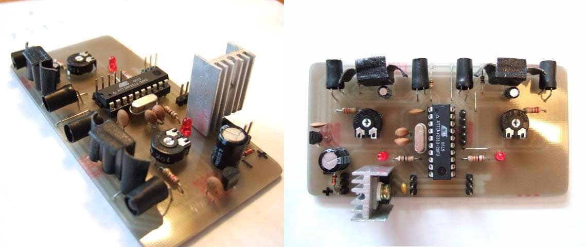

  12. Be klaidų sulituota schema yra paruošta valdiklio programavimui ir po programavimo pasileidžia iš karto.
Patarimai:
  1. Su plona adatėle nuvalome kanifolijos pėdsakus tarp visų gretimų litavimo taškų. Tai padės įsitikinti, kad schemoje nėra nepageidaujamų trumpų jungimų.
  2. Mikrovaldiklį patariu nelituoti tiesiai į plokštę, o naudoti lovelį. Reikalui esant, valdiklį galima bus lengvai išimti.
  3. Pirmą įjungimą patariu daryti su išimtu iš lovelio valdikliu ir be servo variklių. Pajungus maitinimą, su multimetru pamatuojame valdiklio maitinimo įtampą tuščiame lovelyje (turi būti 5 V), taip pat servo variklių maitinimo įtampą (turi būti 5 V). Taip jūs nesudeginsite mikrovaldiklio ir servo variklių, jei schemoje liko klaidų ar trumpų jungimų.
  4. TSOP imtuvams gamintojas rekomenduoja naudoti paprastus maitinimo filtrus – R7, R8, C7, C8. Jie nėra būtini, bet pradėti geriau su jais. Kai schema pasileis, galima bus pamėginti tuos filtrus pašalinti, bet aš to nepatarčiau daryti, nes gali nukentėti TSOP imtuvų darbo stabilumas.
  5. Ant IR diodų patariu užmauti juodo termovamzdelio gabaliukus, o jų galinę dalį uždažyti su juodu markeriu. TSOP imtuvu galinę dalį ir šonus apklijuoti su stora juoda izoliacija. Vėliau galėsite pamėginti nuimti termovamzdelius ir izoliaciją – greičiausiai imtuvai bus pastoviai suveikę, nes jie gaudys IR spinduliavimą tiesiai iš IR diodų, o ne atspindžius nuo kliūties.
  6. Patariu palikti šiek tiek ilgesines TSOP imtuvų ir IR diodų kojeles, kad nuo plokštes jie pakiltu per 2–4 mm. Tai leis mums pakreipti juos žemyn, kai norėsime paeksperimentuoti su stalo krašto atpažinimu.

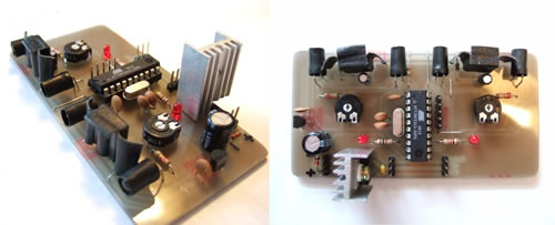

Pav. 6. Paruošta plokštė (padidinti)
Sveikinu – šiame etape jūs jau turite be klaidų surinktą „99 litų boto“ schemą ir esate pasiruošę mikrovaldiklio programavimui.

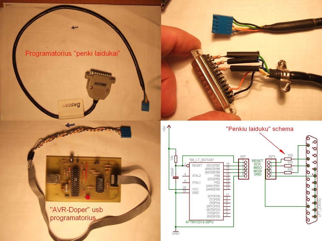

Programos įkėlimui į mikrovaldiklio atmintį jums prireiks programatoriaus. Tam gali būti naudojamas bet koks turimas programatorius. Jei neturite jokio – per 10 minučių galite jį pasidaryti. Pats paprasčiausias programatorius – tai „penki laidukai“. Toks programatorius puikiai tinka naujokams. Jis jungiasi prie kompiuterio LPT prievado. Elektronikos mėgėjams galiu parekomenduoti „AVR-Doper“ programatorių. Jis jungiasi į USB portą ir gali būti naudojamas kompiuteriuose, kuriuose nėra LPT prievado. Bet jame naudojama „Atmega8“ vis tiek reikės programuoti su „penkiais laidukais“ ar su kitokiu jau turimu programatoriumi.
Pav. 7. Programatorius (padidinti)

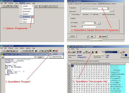

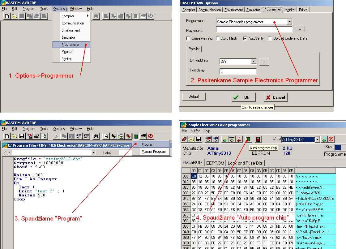

Mikrovaldiklio programavimas „Bascom“ aplinkoje:
(pastaba: nuo šiol „fusebitų“ programavimas tapo žymiai paprastesnis ir saugesnis - skaitykite priedą failų archyve)
  1. Paleidžiame „BascomAVR“.
  2. Per Meniu->Options->Programmer pasirenkame „Sample Electronics Programmer“, pažymime „Autoverify“ langelį ir spaudžiame OK.
  3. Per Meniu->Open file užkrauname reikiamą BAS falią. Pirmą kartą programuojant mikrovaldiklį, pasirinkite FIRST-TEST.BAS.
  4. Pajungiame programatoriaus laidą prie roboto ISP jungties ir patikriname, ar schemai pajungtas maitinimas. Servo variklius geriau atjungti.
  5. Spaudžiame piktogramą „Compile current file“ (F7) ir po to – „Run programmer“ (F4) ->Program.
  6. Atsidarys programavimo langas ir mikrovaldiklis bus identifikuotas.
  7. Programavimo lange spaudžiame „AutoProgram chip“ – programa bus įrašyta į mikrovaldiklio atmintį.

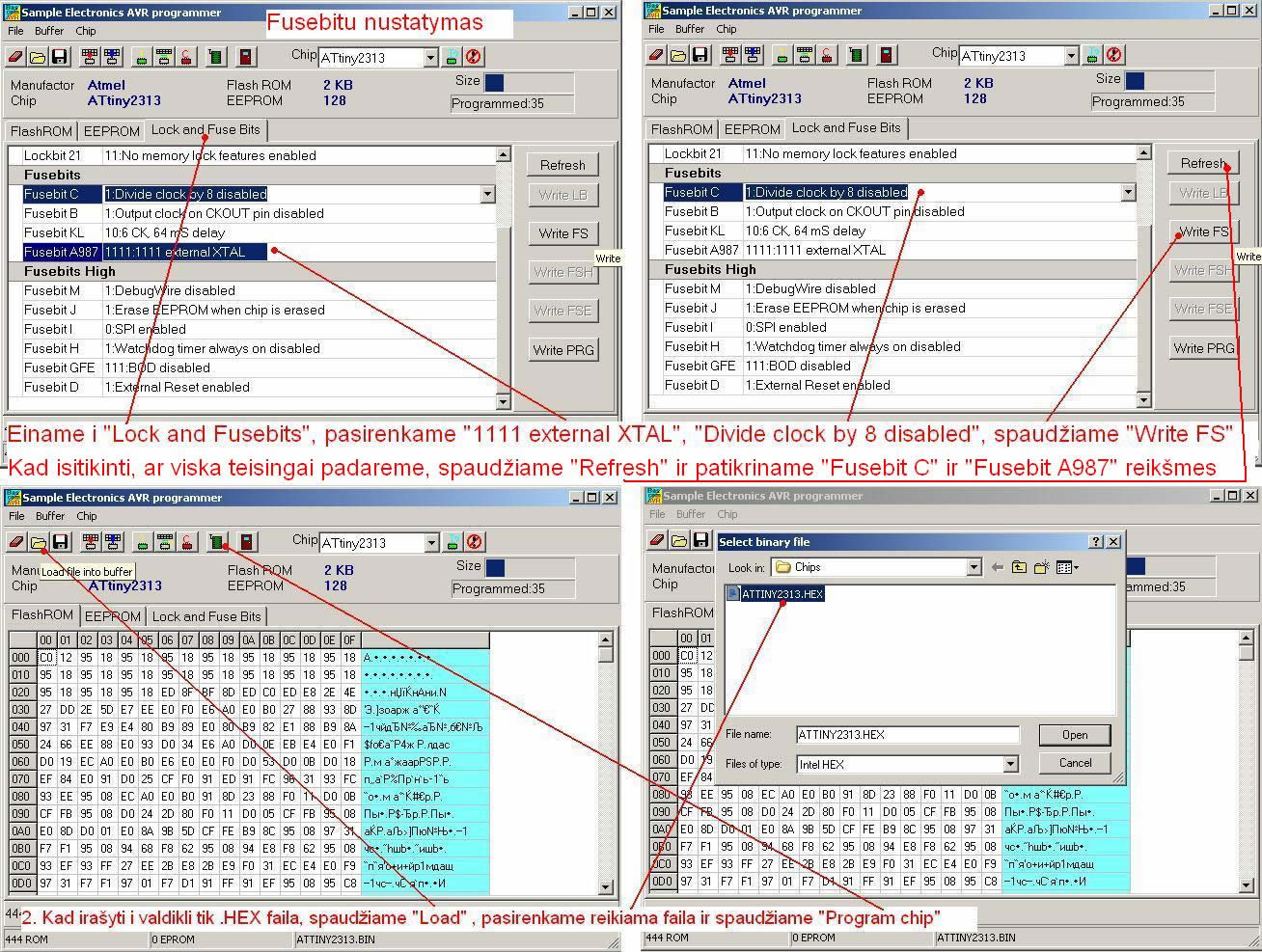

  8. Neuždarome lango, spaudžiame „Lock and Fuse Bits“ – bus išvestas valdiklio „fusebitų“ sąrašas.
  9. Nustatome „FusebitC“ = „Divide clock by 8 disabled“.
  10. Nustatome „FusebitA987“ = „1111 external XTAL“.
  11. Įsitikinkite, kad „fusebitų“ reikšmės nustatytos teisingai ir jokie kiti fusebitai nebuvo pakeisti. Jei nesate tikras, tiesiog uždarykite programavimo langą ir pradekite iš naujo. SVARBU: vienas „Write FS“ paspaudimas su neteisingai nustatytais fusebitais gali kainuoti jums iki 10 litų (mikrovaldiklio kaina). Jį išimti ir pakeisti nauju bus lengva, juk jūs naudojate lovelį). Susikaupkite ir nepridarykite sau nuostolių.
  12. Spaudžiame „Write FS“ – naujos „fusebitų“ reikšmės bus įrašytos į mikrovaldiklį.
  13. Spaudžiame „Refresh“ ir patikriname, ar tikrai pakeitimai buvo sėkmingai išsaugoti.
  14. Viskas – mikrovaldiklio programavimas ir „fusebitų“ nustatymas atlikti teisingai.

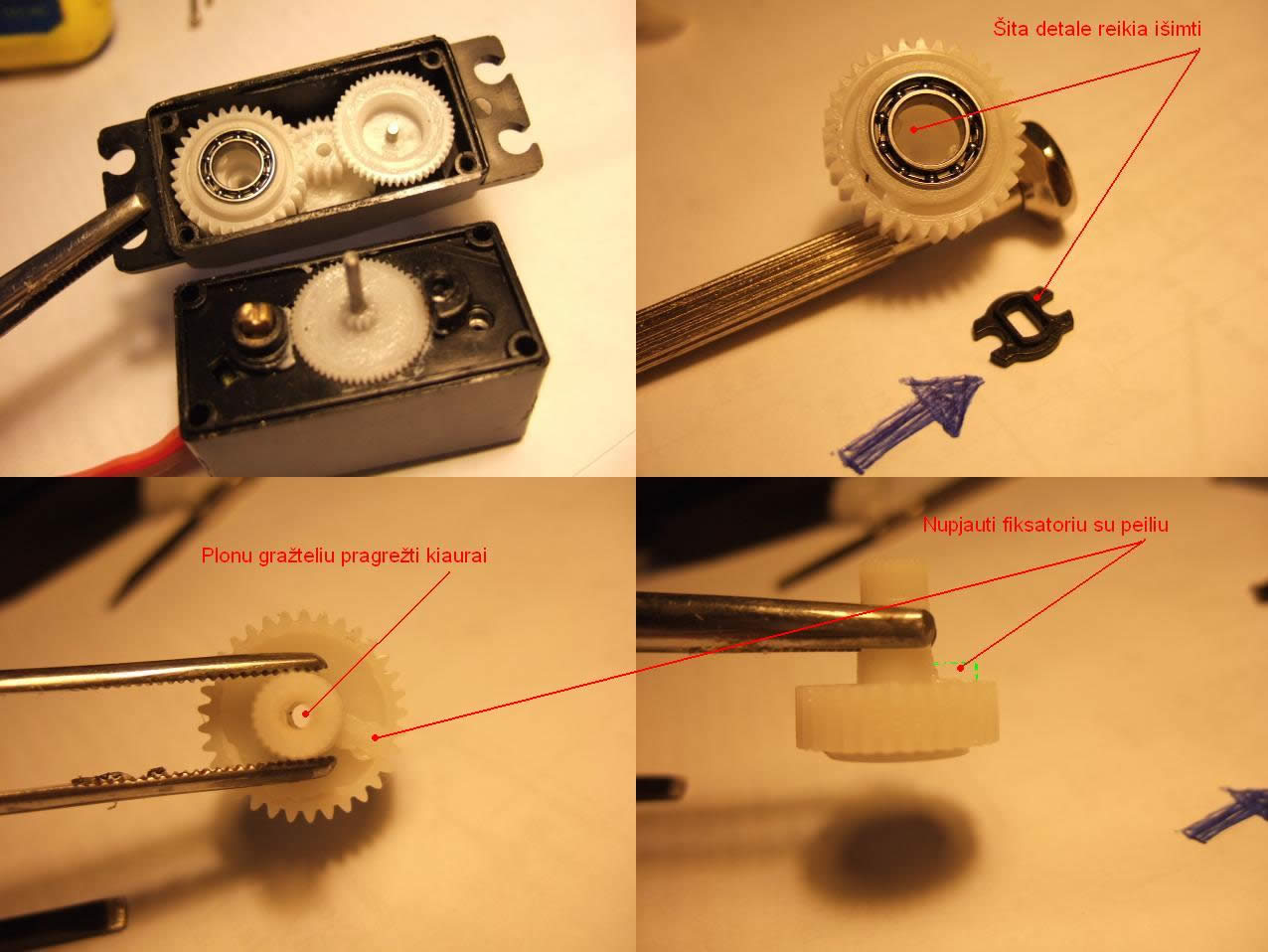

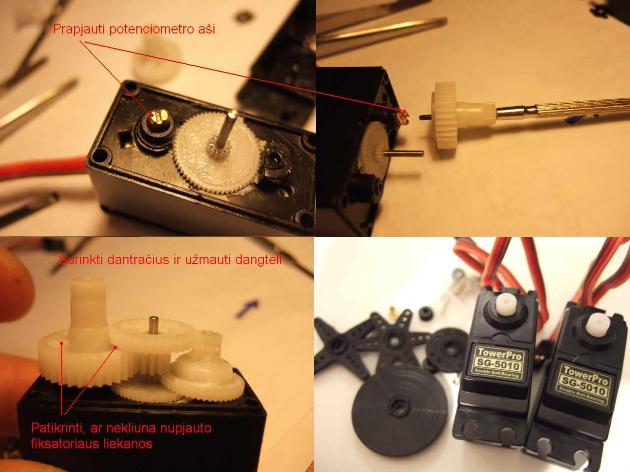

„TowerPro SG5010“ servo variklių perdarymas:
  1. Atsukti korpuso varžtus ir atsargiai nuimti dangtelį. Tam reikės šiek tiek jėgos, tik pasistenkite neišbarstyti dantračių.
  2. Iš didžiausio dantračio išimti plastmasinę mažytę detalę, kuri sujungia potenciometro ašį su dantračiu.
  3. Su pjūklu padaryti išpjovą ant potenciometro ašies.
  4. Plonu grąžtu (2 mm) kiaurai pragręžti pagrindini dantratį, kad vėliau galima butu su plonu atsuktuvėliu sukinėti potenciometrą neardant korpuso.
  5. Su kanceliariniu peiliu nupjauti plastmasinį posūkio kampo ribotuvą nuo pagrindinio dantračio.
  6. Surinkti viską atgal ir užsukti korpuso varžtus.
Pav. 10. Servo varikliu perdarymas 1 (padidinti)
Pav. 11. Servo varikliu perdarymas 2 (padidinti)
Visa tai užima nuo dešimties minučių iki valandos. Po perdarymo servo varikliai yra paruošti jungimui prie mikrovaldiklio. Servo pajungimo laidas yra trijų gyslų. Spalvos nusako jų paskirtį ir gali skirtis priklausomai nuo gamintojo. „TowerPro SG5010“ markiruotė: Rudas – Maitinimas(-), Raudonas – Maitinimas(+), Oranžinis – Valdymas (tiesiai prie mikrovaldiklio kojelės). Servo variklių specifikacijose nurodoma 4–7 V darbinė įtampa. Jums gali kilti idėja užmaitinti servo variklius tiesiai nuo akumuliatoriaus, kad „paturbinti“ robotą, bet būkite atsargūs – nemėginkite paduoti servo varikliams pilnos akumuliatoriaus įtampos. Tikimybe sudeginti variklius yra beveik 100%.

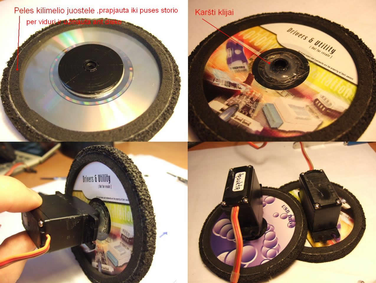

„99 litų boto“ ratams puikiai tinka nereikalingi ar sugadinti „miniCD“ diskai. Kiekvieno „TowerPro SG5010“ servo variklio komplekte yra keli skirtingų formų montažiniai flanšai. Vienas iš jų, apvalus, idealiai įsistato į CD disko griovelį (tiesa, ne į kiekvieno, iš mano turimu penkių „miniCD“ tiko tik trys). Tokiu būdu gaunasi praktiškai idealus rato centravimas. Patariu flanšo pirminiam fiksavimui naudoti dvipusę lipnią juostą. Kai centravimas atliktas, belieka tvirtai užfiksuoti mūsų konstrukciją su karštais klijais.
Pav. 12. CD ratai (padidinti)
Improvizuotoms padangoms galima naudoti seną pelės kilimėlį. Pjaunant jį įstrižai, gaunamų juostelių ilgio kaip tik užtenka apgaubti „miniCD“ diską. Prapjaukite juostelę išilgai per vidurį iki puses gylio. Užmaukite ja ant CD disko briaunos ir užfiksuokite su klijų lašiuku ties sudūrimu. Jei rezultatas jūsų netenkina, galite pamėginti priklijuoti antrą diską prie flanšo išorines puses. Gausis platus „dvigubas“ ratas, ant kurio bus lengviau pritvirtinti padangą. Jei peles kilimėlis netinka – panaudokite savo vaizduotę, gal būt sau po kojomis rasite geresnę medžiagą ratų padangoms. RC modelių parduotuvėse yra nebrangių, lengvų, įvairiu dydžių ratų lėktuvėliams. Jie puikiai tiks „99 litų botui“, jei nenorite patys daryti ratų.

Atidžiai (atsižvelgiant i poliarumą) prijunkite servo variklius prie schemos. Pajungus schemai maitinimą, servo varikliai pradės suktis. Nekreipkite dėmesio į jų sukimosi kryptį. Dabar reikia atlikti servo variklių centrinių taškų nustatymą. Šio proceso vaizdo įrašas – centrinio_tasko_nustatymas.wmv [2,6 MB].
Servo variklių centrinių taškų nustatymas:
  1. Įjungiame schemą ir nukreipiame „99 litų botą“ taip, kad abudu jo sensoriai „nematytu“ kliūties, t. y., abiejų pusių imtuvu būsenų vizualines indikacijos šviesos diodai užgęsta. Plonu atsuktuvėliu atsargiai pareguliuojame kiekvieno servo variklio potenciometrą, kad ratai nesisuktų.
  2. Uždengiame TIK kairės pusės sensorių (kairės pusės šviesos diodas užsidegs). Kairės pusės variklis turi suktis atgal, dešinės puses variklis – į priekį.
  3. Uždengiame TIK dešinės pusės sensorių (dešinės pusės šviesos diodas užsidegs). Dešinės pusės variklis turi suktis atgal, kairės pusės variklis – į priekį.
  4. Uždengiame abiejų pusių sensorius (kairės ir dešinės pusės šviesos diodai užsidegs). Dabar abiejų pusių varikliai turi suktis į priekį.
  5. Pastatykite „99 litų botą“ ant lygaus paviršiaus ir parodykite jam delną. Jis mėgins atakuoti jūsų ranką ir sekti ją, kai jūs patrauksite ranką į kaire ar į dešinę puse.
