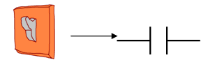

„Jungiklio-lemputės“ schemos pavyzdyje turime vieną realaus pasaulio įėjimą – jungiklį. Jungiklio simboliu gali būti relės kontaktas.
Kontaktai – tai instrukcijos, kurios faktiškai atitinka valdymo programos įėjimus (įvedimo signalus). Valdymo programos kontaktas stebi atitinkamą lauko įrenginį.
Kontaktas laukia, kad įėjimo įrenginys padarytų kažką konkretaus (pvz. įsijungtų, išsijungtų, ir t. t. – priklausomai kokio tipo yra kontaktas). Tuomet kontaktas praneša valdymo programai, kad pakito atitinkamos valdomos sistemos sąlygos, ir kad programa patikrintų, ar nereikia pakeisti kurio nors iš išvedimo įrenginių būsenos.
1 pieš. „Kontaktas“ – įvedimo įrenginys.

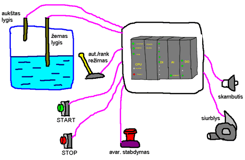

Užduotis: vandens siurblio valdymas
Vandens talpoje reikia palaikyti tarpinį vandens lygį, reikalui esant papildant vandenį siurbliu. Siurblys valdomas dviem kontaktiniais lygio davikliais, esančiais vandens talpoje. Suveikus žemo lygio davikliui (lygis nukrito žemiau daviklio lygio), įjungiamas siurblys ir pradedamas vandens pylimas į talpą, kol suveikia aukšto lygio daviklis, išjungdamas siurblį. Nukritus vandens lygiui vėl žemiau žemesniojo daviklio, siurblys vėl įjungiamas ir visas siurblio darbo ciklas vėl kartojamas. Siurblys gali dirbti ir rankiniu režimu, kai valdomas ne lygio daviklių, bet mygtukais START ir STOP (START mygtukas siurblį įjungia, STOP – sustabdo).
Taip pat turi būti avarinis išjungėjas, sustabdantis siurblį bet kuriame režime, bei garsinis signalas, kuris pirmas 5s. visiems garsiai praneša, kad pasileido siurblys.
Paveikslėlyje parodyti šiame pavyzdyje dalyvaujantys įrenginiai: įėjimai – kairėje, išėjimai – dešinėje.
4 pieš. Pavyzdžio struktūrinė schema.
Taigi, turime 6 įėjimus ir 2 išėjimus:

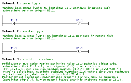

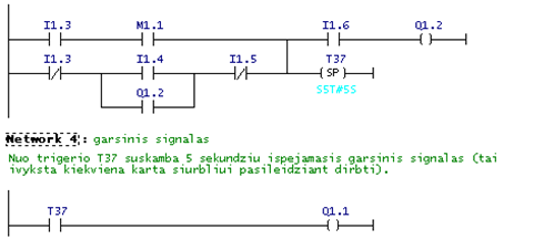

5 pieš. Pavyzdžio programa (LAD programos kodas).
Kaip matome, visa loginė LAD diagrama suskaidyta į keturis atskirus segmentus (čia vadinamus „Network“), kuriuos sudaro elementai susiję viena logine seka (logine srove). Taip pat šiame pavyzdyje naudojamas tarpinis kintamasis (trigeris) M1.1 ir taimeris T37, duodantis 5s. impulsą. Visi kontaktai pavaizduoti normalioje būsenoje t.y. paveikslėlyje visi signalai gavę „0“ (jeigu schemoje matome uždarytą kontaktą, tai reiškia jis yra normaliai uždaras NU, ir gavęs „1“ jis atsidarys).
Žaliu šriftu yra parašyti programos darbą aiškinantys komentarai.
Šis pavyzdys nuo realaus skiriasi tuo, kad įėjimo/išėjimo signalų adresavimas skaičiuojamas nuo 1-to (mūsų pavyzdyje naudotame, bene plačiausiai Lietuvoje paplitusiame, SIEMENS SIMATIC valdiklyje adresai prasideda nuo 0 – I0.0, I0.1 ir t.t.) ir kad paprastai įspėjamasis signalas nuskamba dar nepasileidus įrenginiui (supaprastinau, kad visas programos kodas tilptų viename lape). Be to, realiuose projektuose dažniausia naudojamas grįžtamojo ryšio (kad siurblys tikrai veikia) įėjimo signalas.
