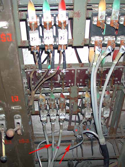

Kabelinė spinta. Tokiomis daromi įvadai į pramoninius pastatus.

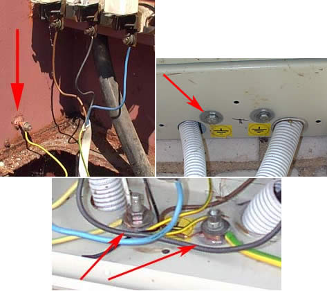

Kiekvienoje elektros spintoje būna įžeminimo gnybtas. Laidą reikia prisukti „nuo dūšios“, kad neatsipalaiduotų. Negalima dėti po kelis laidus ant to paties varžto, bent jau be poveržlių. Ir nemontuokite aliuminio ir vario laidų taip, kad jie liestųsi! Aišku, jei atidarę savo spintą pamatysite TOKĮ vaizdą, geriau jau nelįskite.

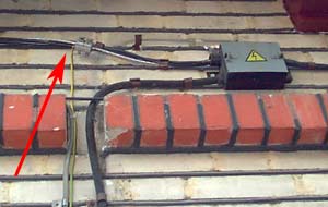

„Smetoniško“ namo „oro“ linijos įvadas. Strėle pažymėtas prisijungimas prie nulinio laido.

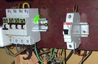

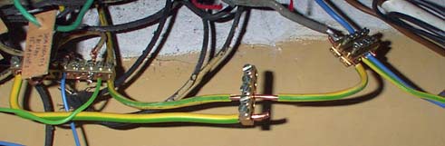

Ant laidų kabančios įnulinimo kaladėlės. Aišku, galima gražiau, bet sename name laidai labai trapūs ir trumpi, todėl teko taip kvailokai viską išvedžioti.
Kairėje – 1 butas: apkrovos išskirstytos į 4 saugiklius (Virtuvė-vonia-elektros šildytuvas eina dar per papildomą nuotėkio relę, butas, rūsys-garažas, laiptinė. Atitinkamai, B20A, B10A, B6A, B6A automatiniai saugikliai). Dešinėje – vienas saugiklis visam 2 butui (B16A).

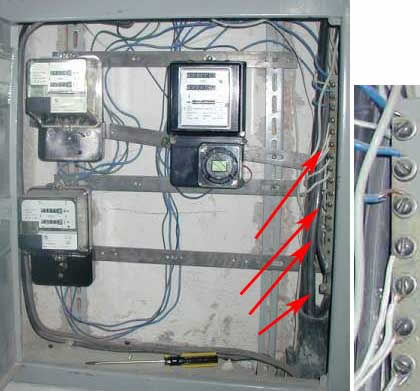

3 skaitliukai padorioje, bet pusiau tarybinio standarto laiptinėje. Visi saugikliai pastatyti butuose. Laiptinės spintoje įrengta tiktai apskaita. Kai kuriose laiptinėse tokios spintos būna užplombuotos. Tada įžeminimo gnybto teks ieškoti atsidarius šalia esančias dureles, kur išvedžioti telefono, kolektyvinės antenos (kabelinės TV), kompiuterinio tinklo laidai.
