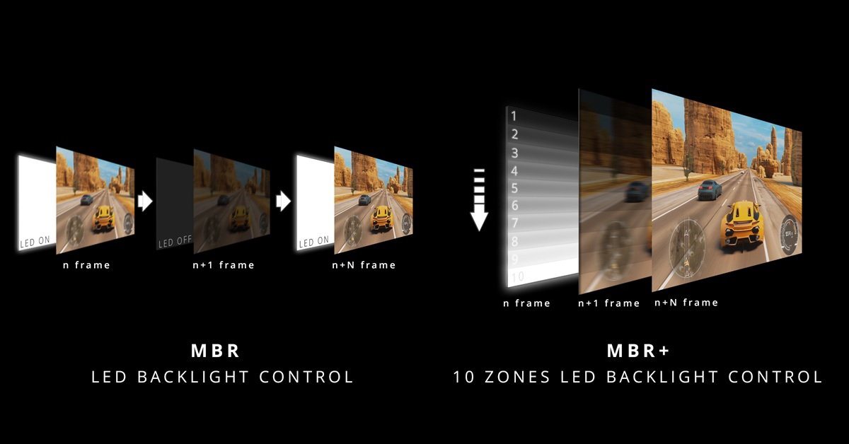

Bazinė „AGON by AOC“ siūloma MBR technologija – tai stroboskopinė ekrano apšvietimo technologija. Kadrų perėjimo metu apšvietimas trumpam išsijungia, o tada vėl įsijungia, kad apšviestų tik jau įjungtą naują kadrą. Kitaip tariant, akis neturėtų matyti kadrų pasikeitimo.

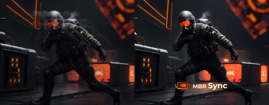

„MBR Sync“ technologija sinchronizuoja ekrano apšvietimą su kintamu atnaujinimo dažniu“, – paaiškino Bekdemiras – „Jūs gaunate kintamo atnaujinimo dažnio privalumus: vaizdas nestriginėja, netrūkčioja, o judesių susiliejimas tampa mažiau pastebimas. Tai – praktiškas sprendimas, kai kadrų dažnis žaidimo metu svyruoja.“

„Tradicinė MBR technologija vienu metu suaktyvina visą ekrano foninį apšvietimą. MBR+ naudoja dvigubą šviesos juostų sistemą su 20 nepriklausomų LED grupių“, – paaiškino Bekdemiras – „Kiekviena sritis suaktyvinama sinchronizuotai su ekrano skenavimo ciklu, todėl tikslus sinchronizavimas užtikrinamas visame ekrane, o ne tik jo centre. Taip pasiekiamas geresnis vienodumas nuo viršaus iki apačios.“

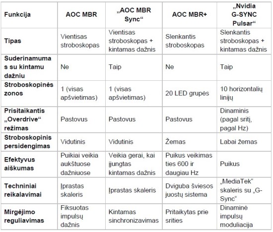

Kuo tai skiriasi nuo „NVIDIA G-SYNC Pulsar“?
„AGON by AOC“ taip pat siūlo AG276QSG2 – 27 colių 1440p raiškos 360 Hz dažnio monitorių su kiek kitokia „NVIDIA G-SYNC Pulsar“ technologija.
„Pulsar“ naudoja panašų atskirų sričių metodą kaip ir MBR+, tačiau papildomai prisitaiko pagal atskiras ekrano sritis ir atnaujinimo dažnį“, – paaiškino Bekdemiras – „Šiuo metu tai yra labiausiai ištobulintas kintamo atnaujinimo dažnio ir stroboskopinio apšvietimo derinys rinkoje. Žaidėjams, kurie nori žaisti be vaizdo trūkčiojimų ir mėgautis išskirtiniu judesių aiškumų be režimų perjunginėjimo, AG276QSG2 su „Pulsar“ technologija yra geriausias pasirinkimas.“

„Tai priklauso nuo jūsų įrangos ir prioritetų“, – teigia Bekdemiras – „Jei e. sporto žaidimuose pasiekiate aukštą kadrų dažnį ir norite itin aiškaus vaizdo, MBR arba MBR+ režimai su fiksuotu atnaujinimo dažniu užtikrina puikius rezultatus. Jei kadrų dažnis kinta ir norite žaisti be vaizdo trūkčiojimų, „MBR Sync“ suteikia stroboskopinio efekto privalumus, tuo pačiu išlaikydama aktyvią adaptyvią sinchronizaciją. O tiems, kurie nori gauti geriausią iš abiejų pasaulių, „Pulsar“ technologija AG276QSG2 modelyje atspindi dabartinį technologijų lygį.“
