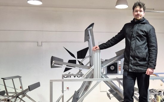

„Airvolve“ technologijų vadovas šalia sukurto rotoriaus
„Mūsų komandos inovatyvus sprendimas leidžia išlaikyti aukštą efektyvumą ir itin žemą triukšmo lygį. Tylus veikimas yra kritiškai svarbus miesto mobilumui, kadangi triukšmas yra vienas iš skrydžius ribojančių faktorių. Nepaisant tylaus veikimo, vienas toks rotorius gali generuoti net 250 kilogramų keliamąją jėgą. Du rotoriai prilygsta 8 metrų skersmens sraigtasparnio sraigtui, tačiau užima kur kas mažiau vietos“, – sako „Airvolve“ technologijų vadovas Tomas Narbuntas.
Sukūrė tai, kas nepavyko „Boeing“ įkūrėjui
Prieš 80 metų bendrovės „Boeing“ įkūrėjas Viljamas Boingas pirmą kartą iškėlė horizontaliosios ašies rotoriaus idėją. Vis dėlto jos įgyvendinti jam nepavyko – tuo metu dar nebuvo technologijų, leidžiančių sukurti mentes, kurios būtų ir pakankamai lengvos, ir galinčios atlaikyti milžiniškas išcentrines apkrovas, atsirandančias rotoriaus sukimosi metu.
„Turėjome sukurti tai, ko iki šiol rinkoje dar nebuvo – naują metalo paviršiaus apdorojimo technologiją. Prireikė pusės metų nuolatinių bandymų ir klaidų, tačiau galiausiai mums pavyko. Sukūrėme unikalias mentes, galinčias atlaikyti apkrovas, net 1 000 kartų viršijančias jų pačių svorį“, – sako T. Narbuntas.
