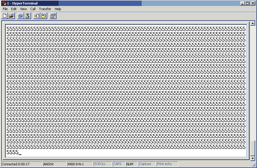

Pateiktas kodas yra toks, kad kiekvieną kartą kai iš UDR registro išsiunčiamas simbolis įvyksta UART_UDRE_vect pertrauktis, prie kurios pririštas programos kodas. Mūsų atveju programos kodas yra UDR=0x35. Taigi, kiekvieną kartą, kai ištuštėja UDR įvykdoma programa, kuri papildo UDR registrą. Siuntimas per UART automatiškai aktyvuojamas, kai atsiranda bet koks skaičius UDR registre. Pagal tai galima spręsti, kad mikrovaldiklis pastoviai perdavinės per UART 0x35 reikšmę. Siunčiamų duomenų patikrinimui galima naudoti „Windows“ operacinės sistemos „Hyper terminal“ programą.
4 pav. Parametrų nustatymas „Hyper terminal“ programoje
Prijungus maitinimą prie mikrovaldiklio ir paleidus „Hyper terminal“ programą bei nustačius ryšio parametrus (4 pav.), ekrane galima pamatyti kaip mikrovaldiklis perdavinėja skaičių 5, kadangi 0x35 ASCII kodo reikšmė yra penketas (5 pav.).

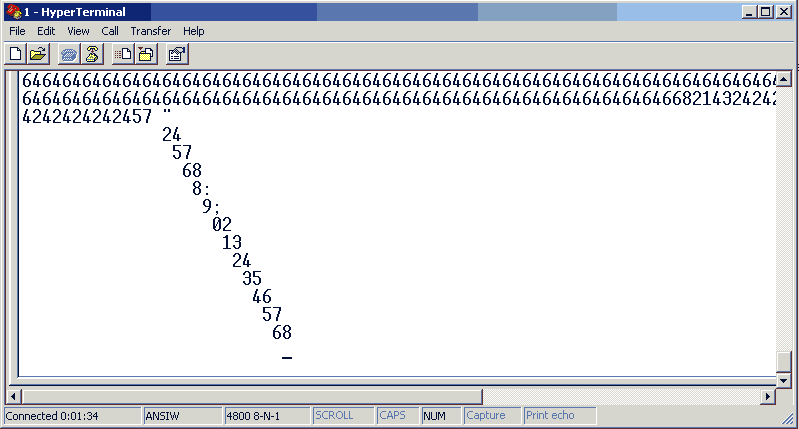

Programos veikimas remiasi tuo, kad priėmus iš terminalo kokį nors simbolį, mikrovaldiklyje vykdoma pertrauktis UART_RX_vect ir įvykdoma su ja susijusi programos dalis. Šiuo atveju priimtas simbolis yra ASCII tipo. Tam, kad skaičius nuo 1 iki 0 būtų teisingai PORTB atvaizduotas, iš priimtos reikšmės atimame 0x30. Tai daroma dėl ASCII klaviatūros kodavimo. Tarkim, paspaudžiamas skaičius 6, per terminalą skaitmuo perduodamas kaip 0x36. Tada programa išgauna paspausto klavišo reikšmę 6 ir dvejetainiu kodu atvaizduoja įjungdama šviesos diodus (2 pav.). Tai programoje atitinka PORTB=b. Prie to skaičiaus pridedamas 2 ir kaip ASCII kodas išsiunčiamas atgal. „Hyper terminal“ programoje matysime rezultatą, kai paspaudžiamas koks nors skaičius ir priimamas 2 vienetais didesnis (6 pav.).
(spausti ant paveikslėlio)
6 pav. Išsiunčiamos ir priimtos reikšmės „Hyper terminal“ programoje
Kaip matyti (6 pav.), paspaudus 2, gražinama padidinta reikšmė 4, ta pati situacija ir su 5 ->7, 6->8 ir t.t.
