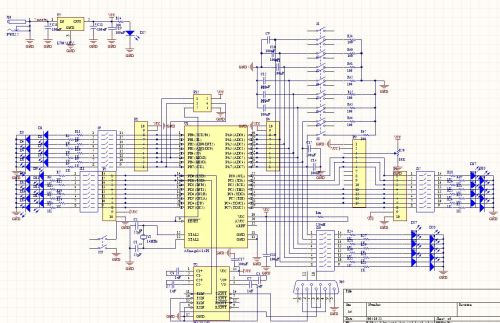

Plokštę pagal principinę schemą galima suprojektuoti patiems. Tam yra skirta įvairių programų, tokių kaip „Sprint-Layout“, „CadSoft Eagle“, „PCB123“, „PCAD“, „ORCAD“ arba „Protel-Altium Designer“. Nesvarbu kokią programą pasirinksite, gautas rezultatas vis tiek bus dalinai vienodas. Mes plokštę projektavome naudodamiesi „Protel-Altium Designer“ bei „Sprint-Layout“ programine įranga, kuri leidžia ne tik suprojektuoti principinę elektrinę schemą (2 pav.) bet ir jos plokštę.
2 pav. Elektrinė principinė bandymų plokštės schemos eskizas (Spausti ant paveikslėlio)
Surinkus elektrinę principinę schemą (2 pav.), atliekamas plokštės projektavimas. Taip vadinamas laidžių takelių išvedžiojimas. Tai gali būti daroma dviem būdais: vedžiojama rankiniu arba automatiniu būdu. 3 pav. pateikta suprojektuota, gamybai tinkanti plokštė.

Schemoje nemažai šviesos diodų, jungiklių bei kontaktų.
Šviesos diodai tarnauja indikacijai. Pagal juos galima spręsti, kaip veikia jūsų rašyta programa arba galima sužinoti, kaip keičiasi įtampa mikrovaldiklio išvaduose.
Schemoje yra dviejų tipų jungikliai, užsifiksuojantys ir neužsifiksuojantys.
Užsifiksuojantys jungikliai skirti šviesos diodų prijungimui bei atjungimui nuo mikrovaldiklio, kadangi kai kuriais atvejais jie gali iškraipyti įtampos frontų reikšmes. O greta jų esančios kontaktų eilės KT skirtos kokiems nors projektuojamiems įrenginiams prijungti.
Neužfiksuojantys jungikliai skirti programos valdymui mikrovaldiklyje arba išoriniam komandų įvedimui. UART (angl. – universal asynchronous receiver-transmitter) jungtis skirta bandymo plokštės pajungimui prie kompiuterio. Šia jungtimi galima labai paprastai perduoti duomenis ar komandas iš kompiuterio į bandymų plokštę ir atgal. Tai labai naudinga kai norima projektuojamą prietaisą valdyti iš kompiuterio ar tiesiog kompiuteryje atvaizduoti duomenis.
Taip pat schemoje galima rasti įtampos stabilizatorių, kuris nuolatinę įtampą tarkim 12 V keičia į 5 V, kadangi „Atmega16“ gali būti maitinama tik 2,7–5,5 V įtampa. Taip pat schemoje panaudotas RST (Reset) mygtukas, skirtas programos paleidimui iš naujo ir visų vidinių registrų numetimui į pradines būsenas. LCD pajungimo kontaktai, skirti pajungti standartiniam vienos ar dviejų eilučių displėjui, su reguliuojamu kontrastu. Schema taip pat turi programatoriaus pajungimo kontaktus PJ.
