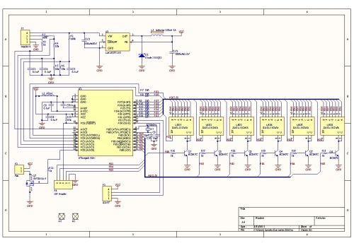

Principinė schema
Paanalizuokime visą principinę schemą dalimis.

Viršuje kairėje yra jungtys, prie kurių jungiasi maitinimo įtampa, matuojama įtampa bei įtampa, kuri proporcinga srovei, tekančiai per šuntą. Srovės matavimo įtampa paprastai būna maža, taigi, ji jungiasi per 1 kiloomo varžą prie analogas-skaičius keitiklio. Maitinimo ir matuojama įtampos per varžinius įtampos daliklius jungiasi į mikrovaldiklio analogas-skaičius keitiklius.
Pagal nurodytas varžas, maksimali matuojama įtampa yra apie 40 V. Jei bus matuojama kitokia įtampa, reikia parinkti įtampos daliklius taip, kad įtampa ant mikrovaldiklio kojelių niekada neviršytų atraminės ADC keitiklio įtampos, tai yra 2,56 V, pagal formules:

Schemos viršuje šiek tiek dešiniau yra impulsinis įtampos keitiklis. Jis surinktas aplink LM2575T – 5.0 mikroschemą. Svarbu parinkti tinkamą induktyvinę ritę. Ji parenkama remiantis LM2575T – 5.0 aprašymu. Aš naudojau 330 uH ritę, nes maitinimo įtampa mano atveju yra apie 35 V. Bendru atveju, labiausiai tinka 470 uH ir 330u H ritės, nebent maitinimas yra palyginti žemos įtampos (15 V ar mažiau). Tokiu atveju labiau tinka naudoti 220 uH induktyvumo ritę.

Viso prietaiso širdis yra „Atmega8“ mikrovaldiklis. Šalia jo yra keramikiniai 0,1 uF kondensatoriai, skirti sumažinti mikrovaldiklio veikimo trikdžius. Taipogi yra numatyta vieta kvarco kristalui bei jo kondensatoriams. Jis nenaudojamas, nes užtenka vidinio 8 MHz taktinio dažnio.
Schemos dešinėje, per vidurį yra šeši septinių segmentų ekranėliai. Šie ekranėliai yra multipleksuojami, perjunginėjami tokiu dažnumu, kad žmogaus akis nepastebi mirgėjimo.
Schemos apačioje matome lauko tranzistorių, skirta valdyti ventiliatoriui bei programavimo ir UART jungtis.
